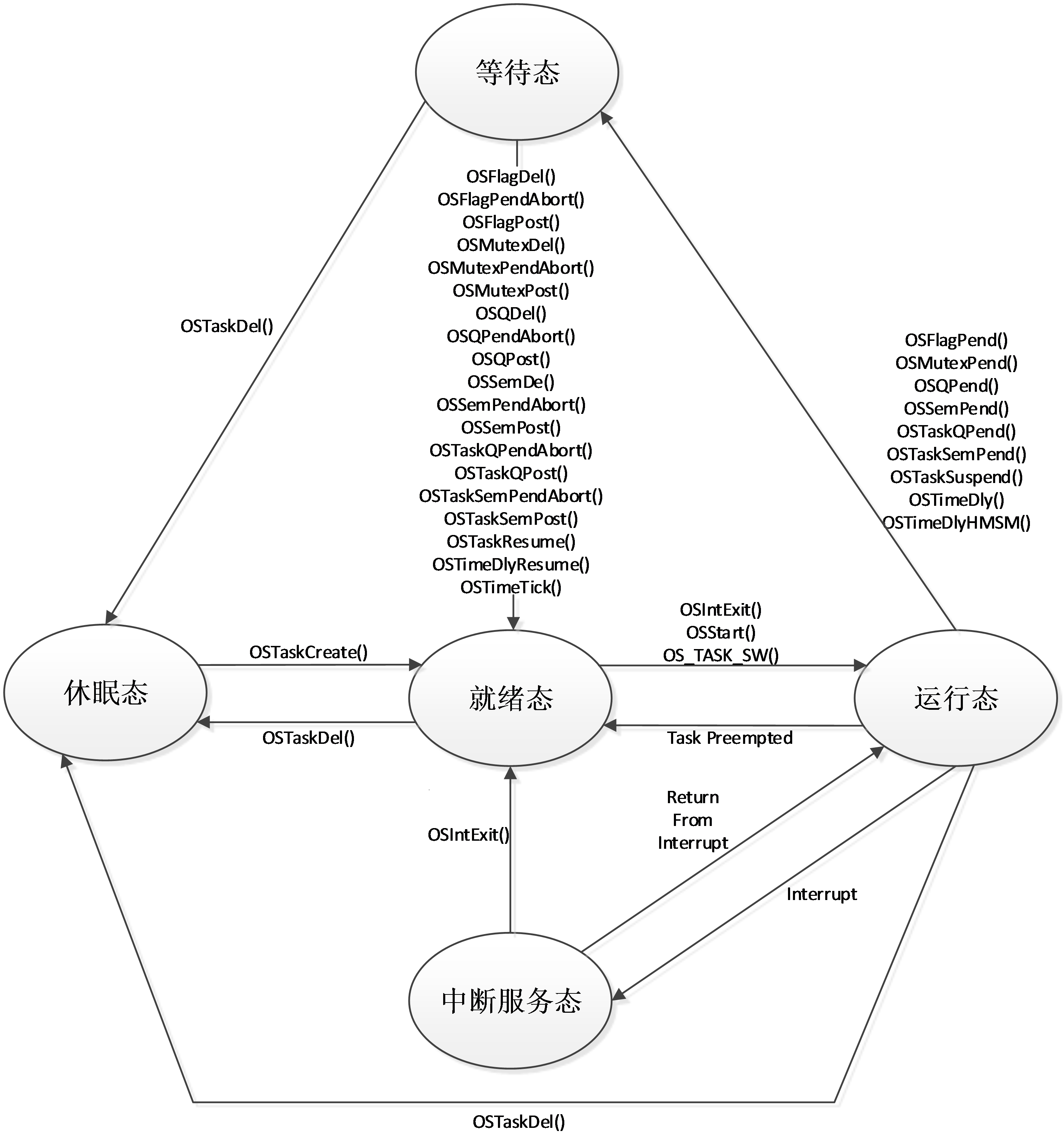

用户角度看,任务的状态共有五种:休眠态、就绪态、运行态、等待态、中断服务态;
休眠态:指任务已存在寄存器中,但不受系统的管理,可以通过OSTaskCreate();创建任务接收系统的管理,当不需要这个任务时,可以调用OSTaskCreate();删除任务,删除实际上是使该代码无法获得CPU的使用权。
就绪态:任务准备运行时,就进入了就绪态,任务就绪表根据任务的优先级顺序对任务进行排序。
运行态:CPU会调用当前就绪态中优先级最高的任务,使其获得CPU的使用权,但是此时如果有更高优先级的任务就绪,CPU会立即收回任务,调用更高优先级的任务,使其获得CPU的使用权。
等待态:当用户调用使其进入等待某个事件的函数时,任务就会进入等待态,并自动放入等代表,直到其等待的事件发生,就会自动进入就绪态,并放入就绪表,当ucos-iii系统服务会判断这个就绪任务的优先级是否最高,如果是,CPU会剥夺当前的任务的CPU使用权,而刚就绪的任务会获得CPU的使用权。
中断服务态:CPU允许中断,当中断发生,由于中断服务程序的优先级最高,所以CPU会保存当前正在运行的任务的状态,然后进入中断服务程序,中断服务程序推荐写的尽量的少,最好只是发送某个消息、信号,某个任务在消息队列中收到消息后,任务会进入就绪态,此时中断服务程序结束,CPU查看任务就绪表中是否有更高优先级任务就绪,如果有,更高优先级的任务会进入到运行态,CPU会进入到更高优先级任务运行,如果就绪表中没有更高优先级的任务,CPU会恢复到之前运行的任务的状态,恢复现场,回到之前运行的任务继续运行。

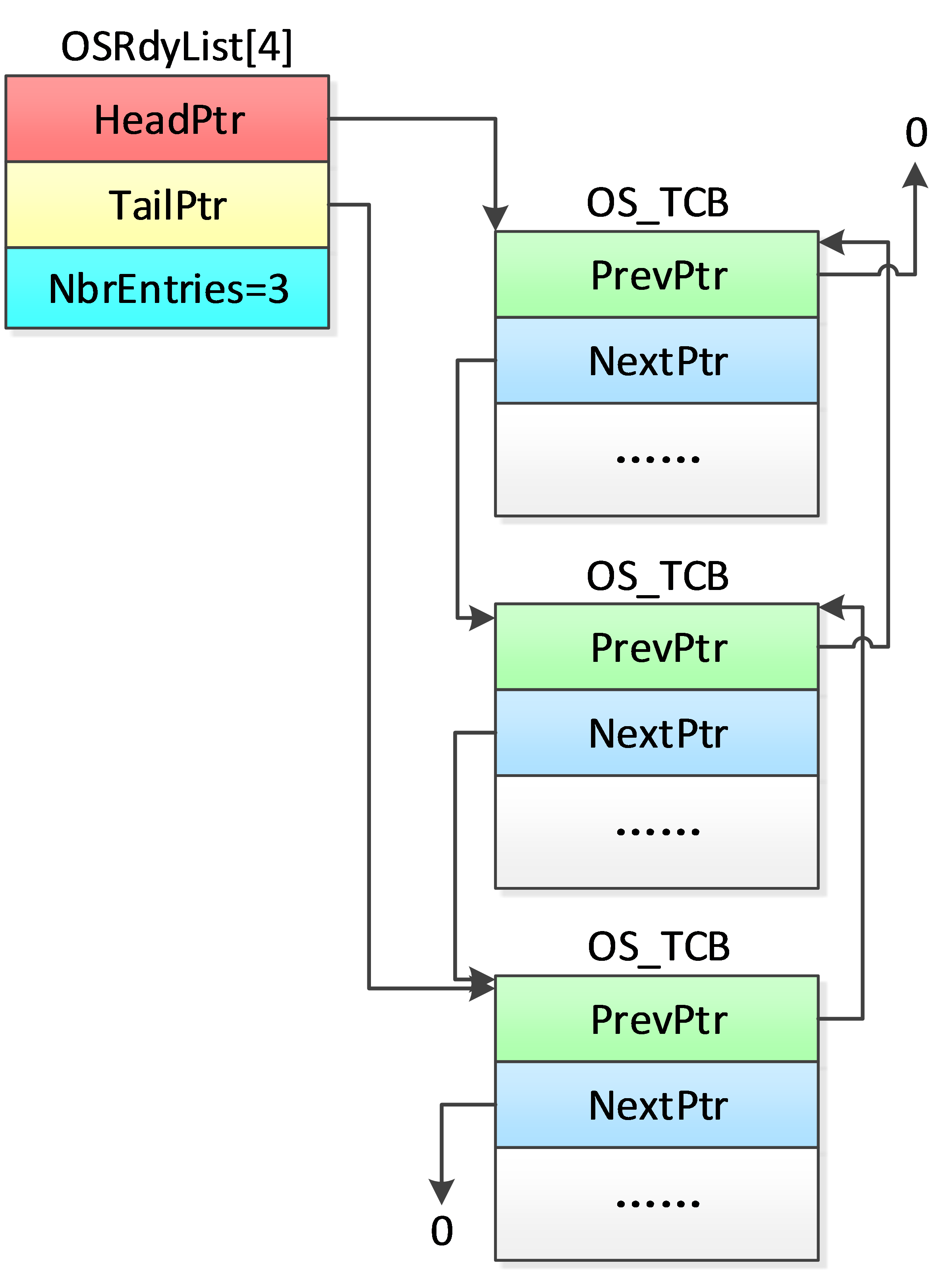

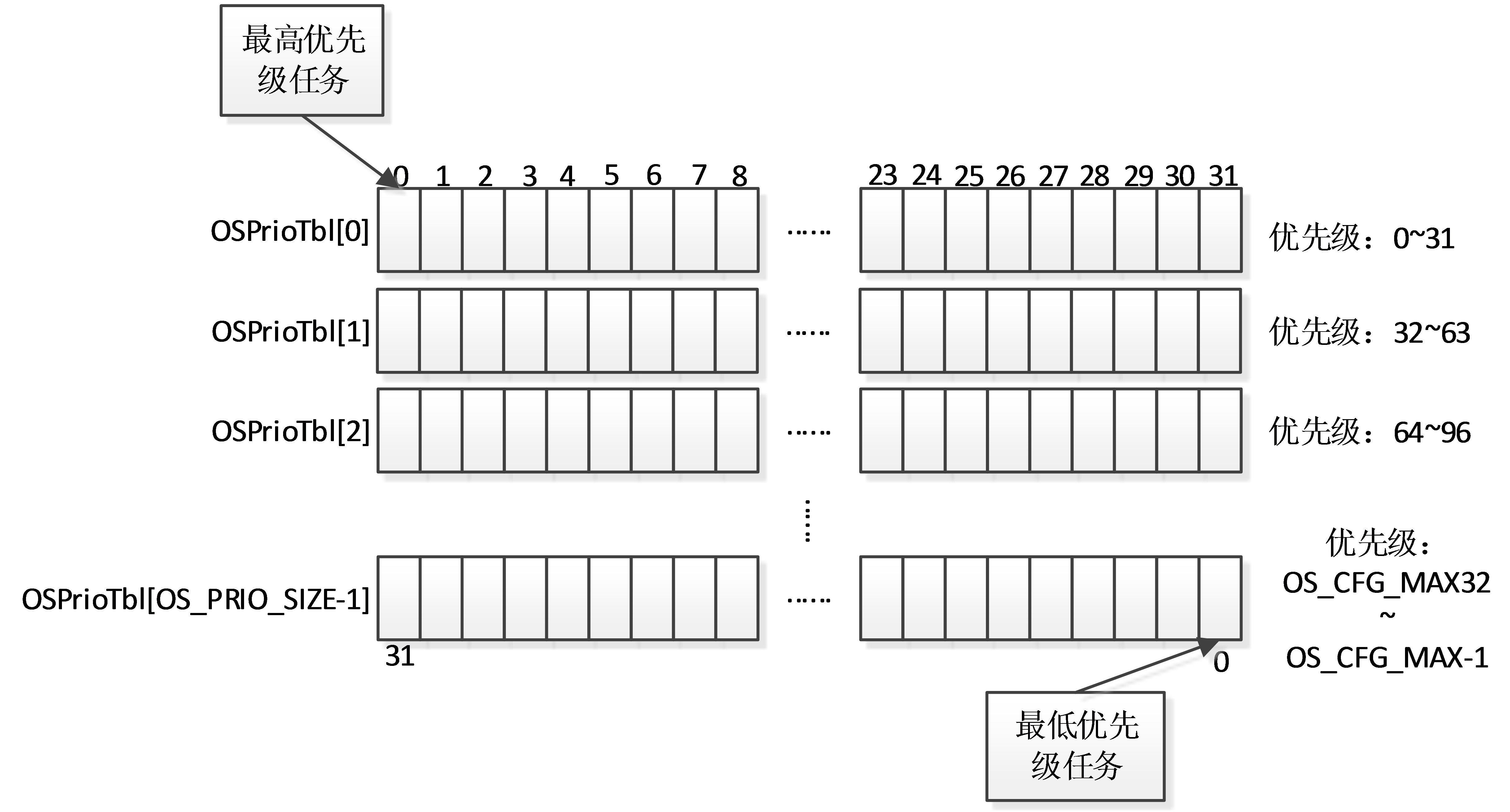

ucos-iii将最低优先级分配给了空闲任务,最高优先级分配给了中断队列处理任务。任务的优先级在ucos-iii中是以就绪任务优先级位映射表和就绪任务列表表现的。就绪表由两部分组成,一个就绪优先级位映射表, 用来记录哪个优先级下有任务就绪,一个就绪任务列表,记录每一个优先级下的所有任务。当一个优先级下有任务就绪,那么对应的优先级位就会置一。采用这样的结构,再使用计算前导零,就会很迅速的计算出哪个优先级下有任务就绪。

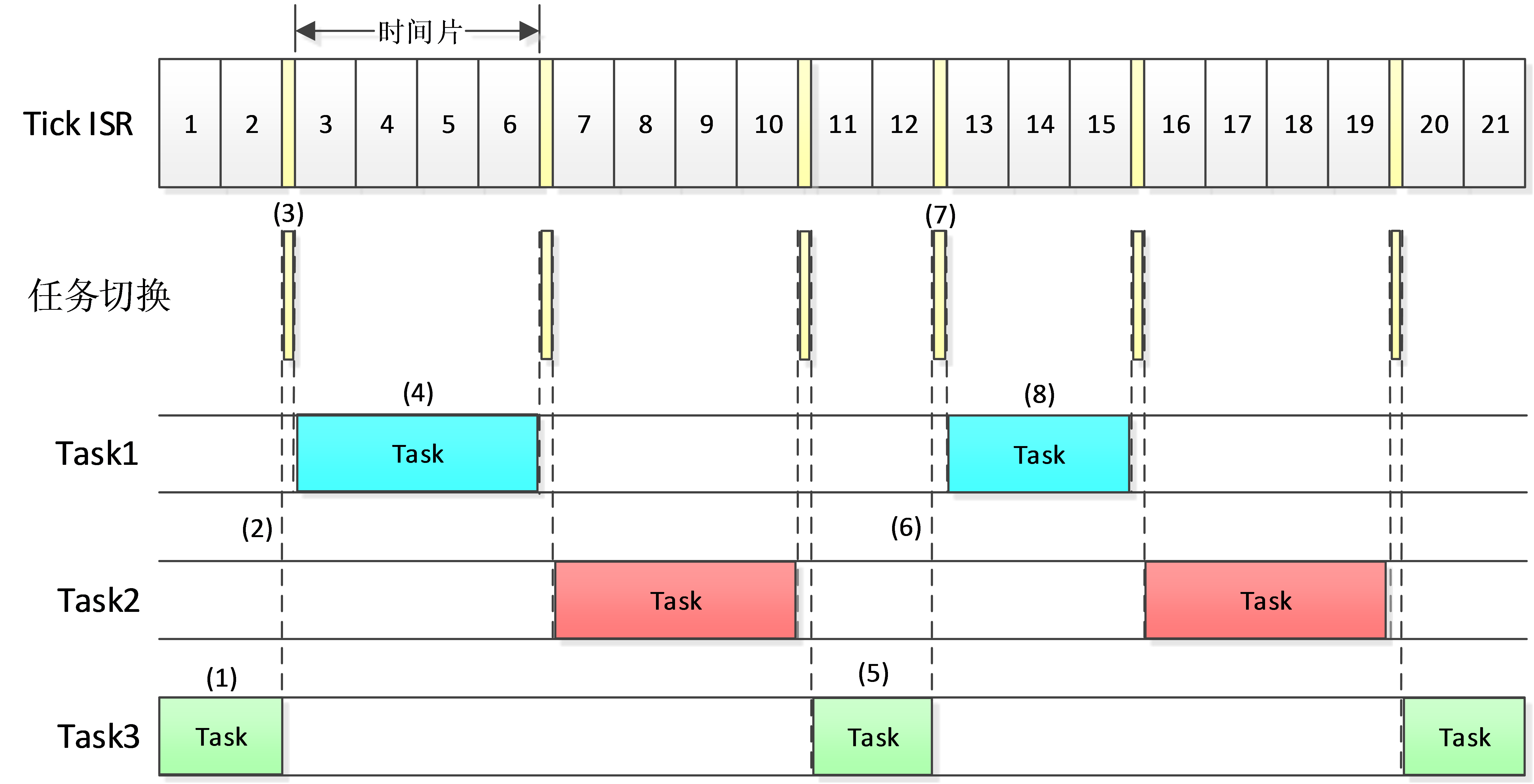

3.2时间片轮转调度
UCOSIII允许一个优先级下有多个任务,每个任务可以执行指定的时间(时间片),然后轮到下一个任务,这个过程就是时间片轮转调度,当一个任务不想在运行的时候就可以放弃其时间片。
时间片轮转调度器为:OS_SchedRoundRobin()。
如图,3个同一优先级任务,每个任务都是4个时间片。

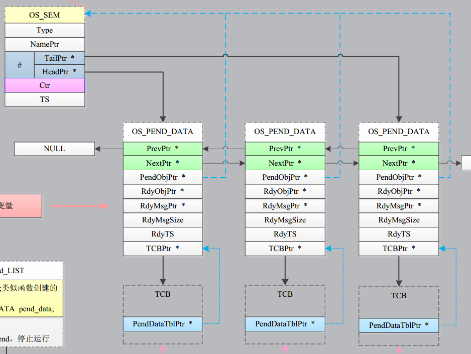

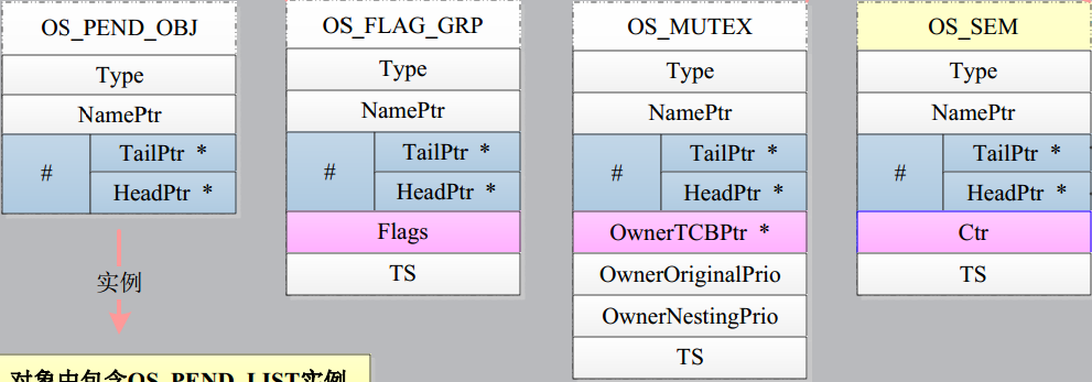

以下是用到任务挂起表的几种内核对象,事件标志组、互斥信号量、信号量、消息。每个内核对象的头部都有三个相同的数据域,这三个数据域合起来叫做OS_PEND_OBJ。
任务挂起表实际上并不指向任务的控制块OS_TCB,而是指向一个OS_PEND_DATA类型的数据结构,其在任务被放入任务挂起表时会被动态分配到改任务的堆栈空间中。

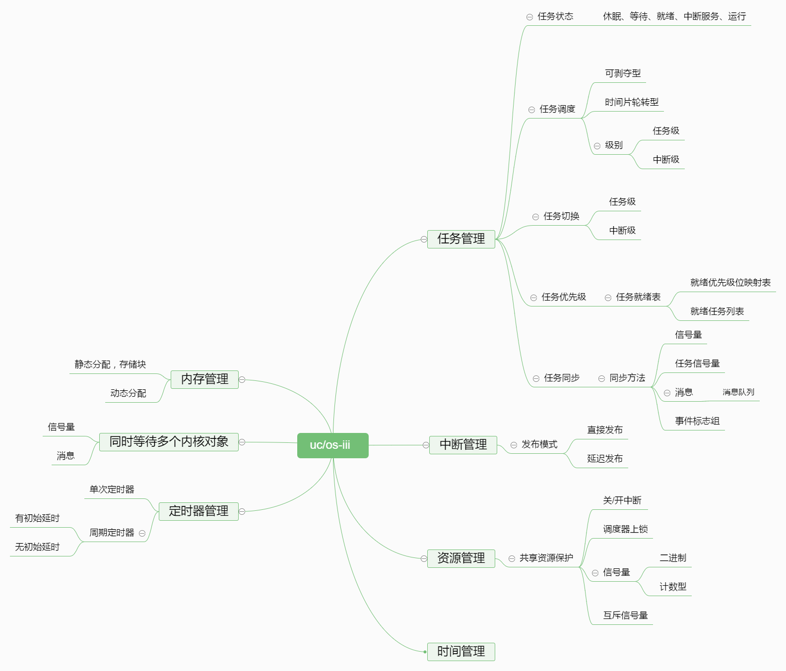

这就是思维导图?

你这个哪里是思维导图?纯文字啊。
