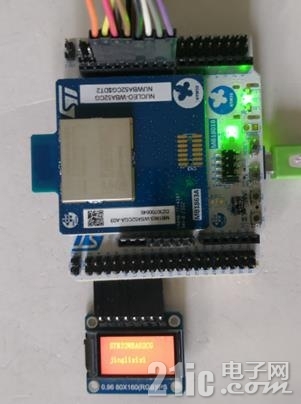

STM32WBA52是一种面向无线通信的开发板,因此在使用中应配上一款小巧和多用途的显示屏。这里需要的0.96LCD显示屏正符合其要求,它不但能显示数值信息,也能显示彩色的图像。
该显示屏以SPI的接口方式工作,其引脚与开发板的连接关系为:
CLK---PB4
DIN---PB3
RST ---PA15
DC ---PA12
CS ---PA9
BLK ---PB10
所使用的Arduino接口如图1所示,稍感不便的是LCD屏的电源引脚与接口有所不同,因此无法直接插接使用。

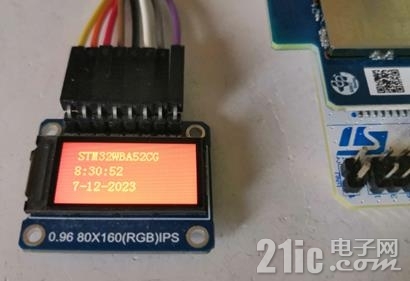

经程序的编译与下载,其显示效果如图2和图3所示。
图2  文字显示效果
3  图片显示效果
RTC的配合,实现计时显示的函数为:
  1. static void RTC_CalendarShow(uint8_t *showtime, uint8_t *showdate)
  3.     RTC_DateTypeDefsdatestructureget;
  4.     RTC_TimeTypeDefstimestructureget;
  5.     HAL_RTC_GetTime(&hrtc, &stimestructureget, RTC_FORMAT_BIN);
  6.     HAL_RTC_GetDate(&hrtc, &sdatestructureget, RTC_FORMAT_BIN);
  7.     sprintf((char *)showtime, "%2d:%2d:%2d", stimestructureget.Hours, stimestructureget.Minutes, stimestructureget.Seconds);
  8.     sprintf((char *)showdate, "%2d-%2d-%2d", sdatestructureget.Month, sdatestructureget.Date, 2000 + sdatestructureget.Year);
  9.         LCD_ShowString(10,30,showtime,YELLOW);
  10.         LCD_ShowString(10,50,showdate,YELLOW);
  11. }
实现电子时钟显示效果的主程序为:
  1. int main(void)
  3.     HAL_Init();
  4.     SystemClock_Config();
  5.     MX_GPIO_Init();
  6.     MX_RTC_Init();
  7.     MX_ICACHE_Init();
  8.     RTCStatus = 1;
  9.         LCD_GPIO_Init();
  10.     Lcd_Init();
  11.         BACK_COLOR=RED;
  12.         LCD_Clear(RED);
  13.         LCD_ShowString(20,10,"STM32WBA52CG",YELLOW);
  14.     while (1)
  15.     {
  16.         RTC_CalendarShow(aShowTime, aShowDate);
  17.     }
  18. }
经程序的编译与下载,其显示效果如图4和图5所示。
4  计时效果
5  显示效果
