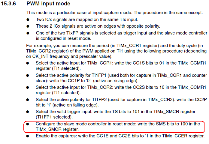

香水城 发表于 2012-5-3 14:11
《《《《发生捕获时复位计数器》》》》这个如何实现?通过TI1-->TI1F_ED?
zchong 发表于 2012-5-8 12:35 | 显示全部楼层
香主呢
香水城 发表于 2012-5-8 14:10 | 显示全部楼层
zchong 发表于 2012-5-5 21:53
是的:通过TI1-->TI1F_ED。
