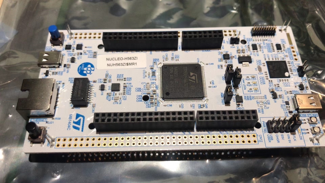

把板子拿出来,还好没有被压弯的针脚,应该没问题

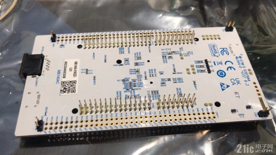

背面
简单介绍一下这块板子:
NUCLEO-H563ZI开发板搭载的主控MCU是STM32H563ZIT6,采用了Armv8-M架构的Cortex-M33内核,相较于M4来说M33在提升了性能的同时还引入了TrustZone、内存保护、加密存储等特性以提升安全性,提供物联网设备所需的大部分重要安全服务。

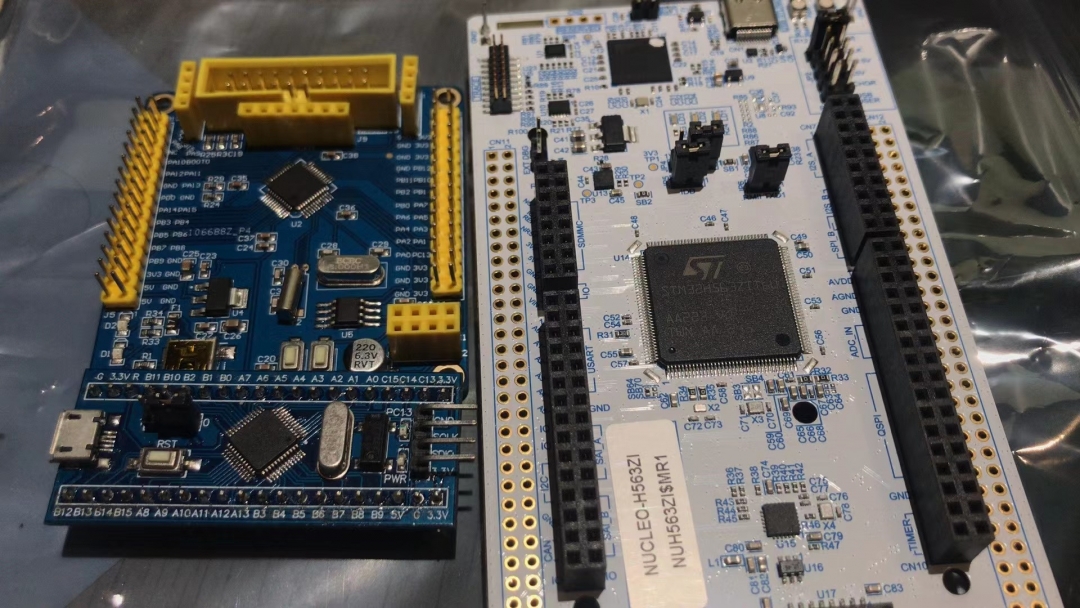

144PIN的芯片看着还是很大的,两个小的是48PIN的,对比看看
STM32H563的主频高达250MHz,拥有2048KB的flash和640KB的RAM,拥有丰富的外设资源,ADC DAC SPI I2C UART这些常见的自然都有,另外还支持I3C USB FDCAN 以太网 数字摄像头接口等
板子上外设资源一览:
一个复位按键

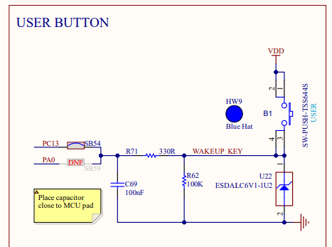

一个输入按键,高电平触发,还做了ESD静电防护电路
三个可控输出的LED,高电平导通,可用PWM控制,颜色分别为红黄绿
一个RJ45以太网口,物理层收发器使用的是LAN8742A
一个全速的USB TYPE-C接口,主要提供芯片的USB功能
其它的IO也都引出,方便扩展

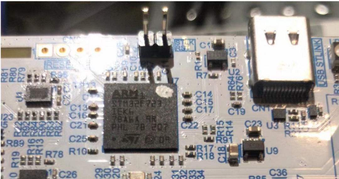

板上集成了STLinkV3可以直接拿来下载程序或调试而不用额外再接调试工具
这个STLink的主控是STM32F723,M7内核的,性能也很强悍,不过这块板子的主角并不是它
先通电看看,通电后红黄绿3个LED轮流亮起,按蓝色的按键可以改变速度,看来是没问题
