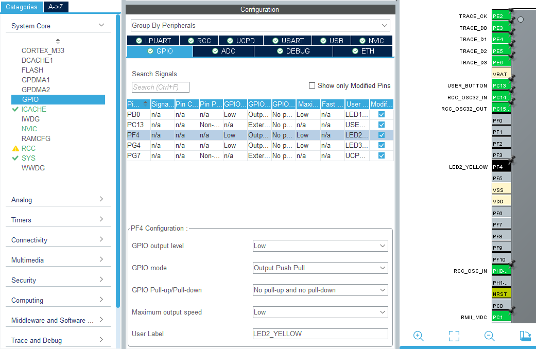

在Pinout&Configuration这个页面可以对GPIO和外设进行设置,直接以芯片的样式呈现GPIO非常直观
由于直接选择的开发板,这里GPIO已经自动分配好了,来看一看GPIO是怎么配置的

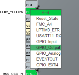

选中一个GPIO后右侧对应的GPIO会闪烁提示,这里可以设置GPIO初始输出电平、输出模式、上下拉电阻使能和输出速度和设置GPIO的别名 QQ截图20230717170409.png
如果想要改变GPIO的功能,在右侧对应GPIO上点击鼠标左键选择对应的功能即可,可以很方便的看到这个GPIO都支持什么功能

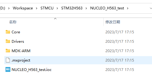

点击GENERATE CODE生成工程,生成的工程目录结构如图

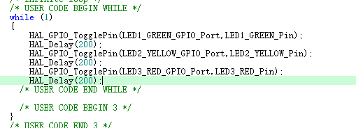

打开工程,先简单写个流水灯程序
这里建议用户代码写在USER CODE BEGIN和USER CODE END的注释之间,如果后面还要用STM32CubeMX修改工程配置,重新生成代码后写在别处的代码可能会被删除

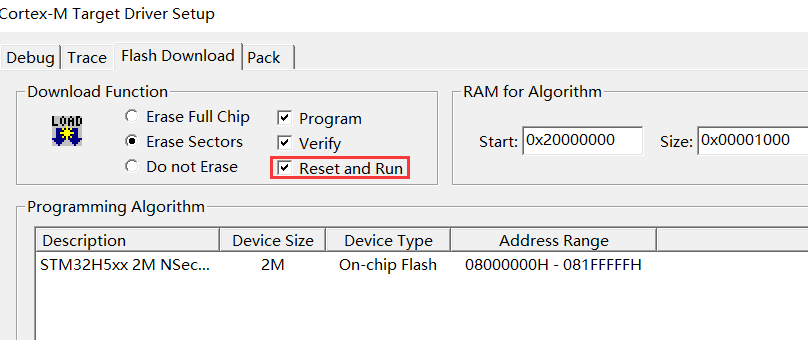

选择调式工具,进入设置勾选上Reset and Run(如果选择STLink后点击Settings按钮后出现闪退的情况,请参考我的上一篇评测贴)

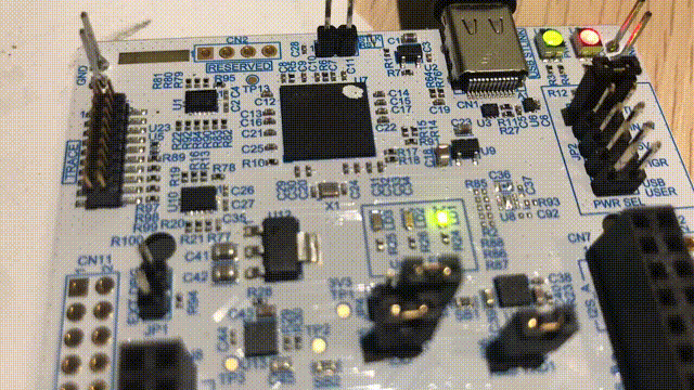

编译烧录查看运行效果
使用STM32CubeMX让配置过程变得非常简单直观,开发人员也不用再手动去配置外设的初始化参数,直接编写应用代码即可
