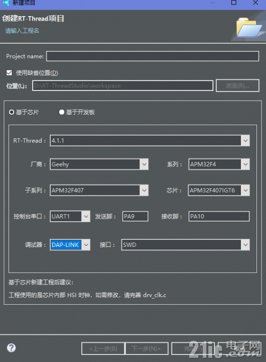

RT-Thread Studio已经是支持了GEEHY的407系列,所以可以直接在RT-Thread Studio中建立工程:
等建好模板工程后,先把板子上的灯亮起来,顺便测试一下编译,GEEHY LINK的下载和调试。
还好一切顺利,板子上的LED顺利闪动起来了。可以进行下一步了。

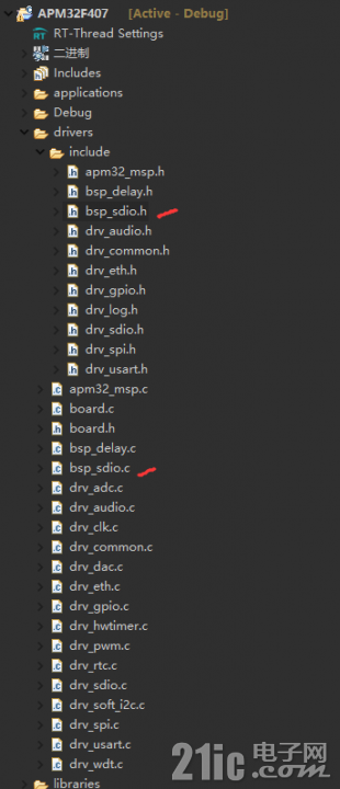

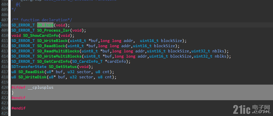

增加SDIO驱动,我没有使用Studio内的SDIO驱动包,从GEEHY SDK的例程里找了个SDIO的驱动文件拷进来的.bsp_sdio.c和bsp_sdio.h,放进驱动里。
这两个文件里已经完成了对SDIO的初始化,中断处理和块读写等操作函数,可以满足移值Fatfs的需要了。
这两个文件中,还定义有硬件GPIO引脚接口,按照定义,把GPIO连接到SD卡模块上。

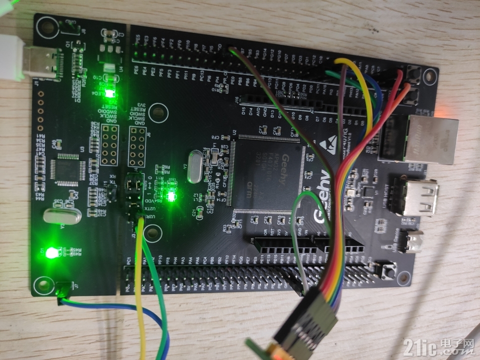

接上SD卡模块后:
因为GEEHY LINK还没有复合CDC设备,不能够与目标芯片的串口通信,所以还准备了一个USB转串口芯片连接到UART2 引脚 。这样,硬件准备就绪了。

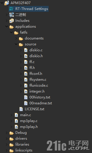

增加FATFS,也没有使用STUDIO的ELM FATFS,拷了一个FATFS源文件到项目下面来。

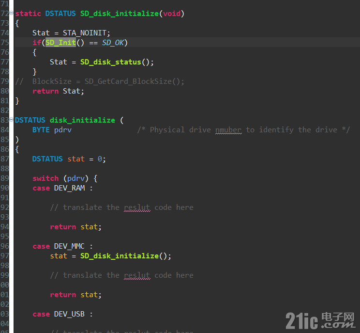

完善下diskio.c,与bsp_sdio.c连接起来。
完成后,就可以用f_mount函数测试一下了:

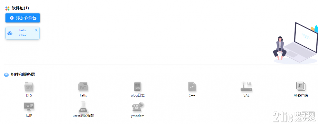

下一步,增加HELIX MP3解码包,这个可以直接用STUDIO自带的软件包,在RT-Thread Settings里面填加进去:
加入HELIX软件包后,编译发现有四个警告。四个变量定义了未使用。

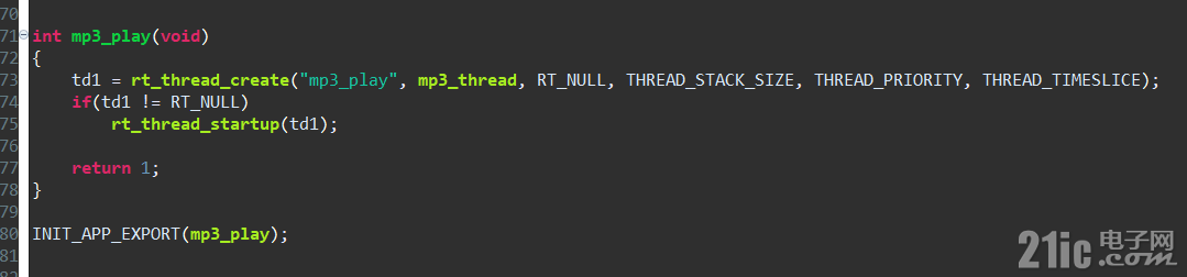

先建一个MP3播放的线程,并加入APP自启动列表中。

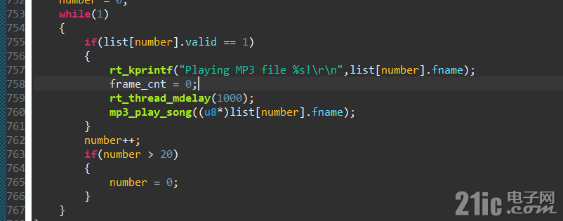

在线程中打开根目录,扫描根目录下的MP3文件,并记录文件名到列表中。
在循环中,按顺序播放MP3.

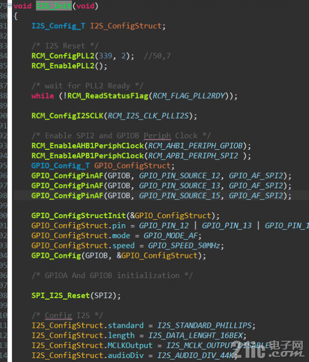

播放时先初始化I2S

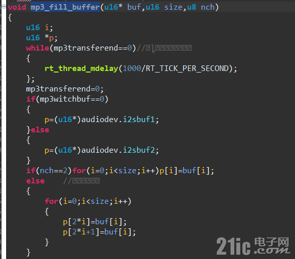

播放时MP3数据不断放入I2S的BUFFER.

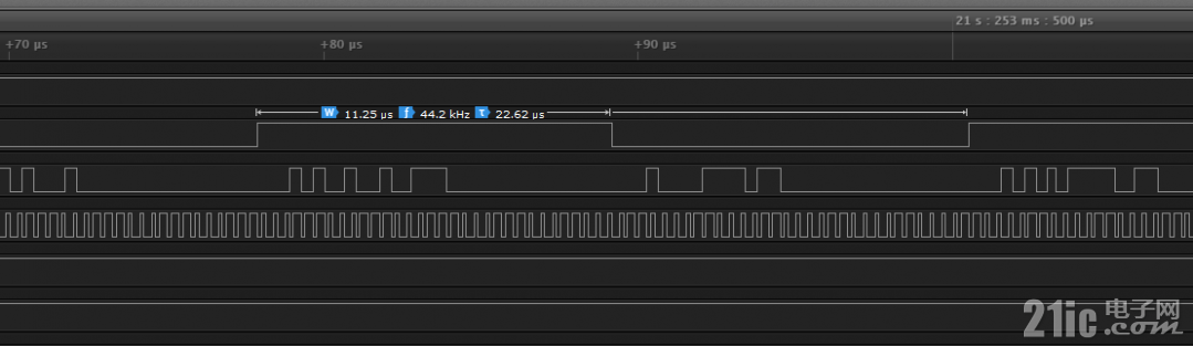

播放时I2S波形。因为手头上没有I2S的音频模块,所以还不能测试下确实是否能放出声音来。
