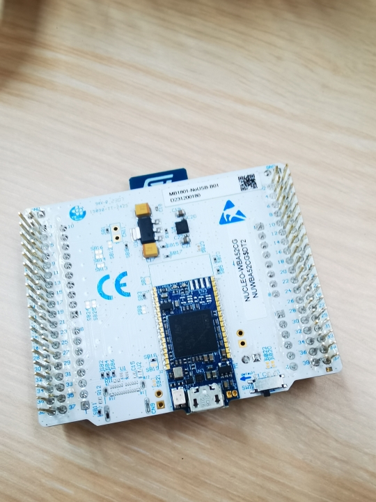

很幸运,有幸参与到这次ST的试用活动,这次是NUCLEO-WBA52CG开发板,板载STM32WBA52CG系列mcu,我更愿意说是soc。其内是是 Arm® Cortex®‑M33 core,1Mflash,128KB SRAM。支持蓝牙v5.3 以及MPU,DSP和FPU,板载PCB天线。开发板自带STlink,
看下实物图,

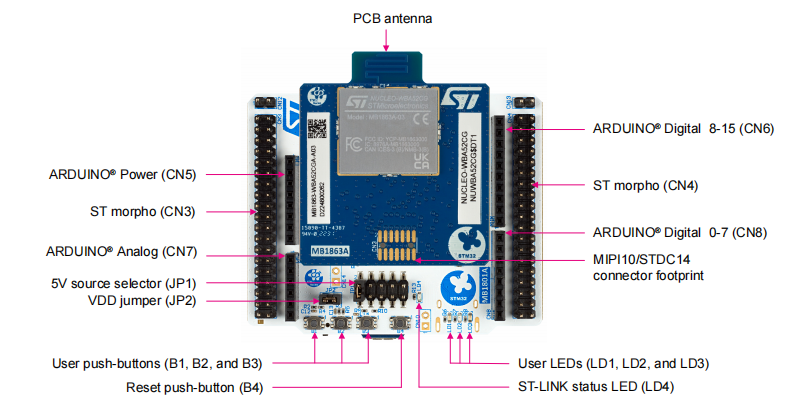

先看下开发板的相关功能框图以及引脚图

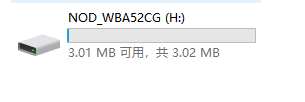

OK我们来上电,接上PC后会弹出一个虚拟U盘,里面是一个txt文档说明了版本号,以及一个网页是介绍板卡本身的链接。同时串口还有相关打印输出。

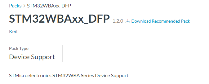

接下来,我们需要开始搭建开发环境,我们做个简单的flashled,要做的事是,安装一个比较新的版本的cubemx以及mdk或者cubeide,如果是mdk还需要下载芯片的支持包,不然不能编译。还要下载STM32WBA52CG,里面有很多demo可以直接拿来学习。
