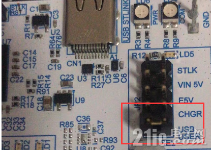

打开这个工程后没有修改直接编译然后烧录,之后拔下数据线,将跳线帽换到了USB USER这个位置
然后用数据线连接网口旁边的那个Type-C接口
然而数据线插入电脑后并没有插入设备的提示音,点击按键后屏幕上的鼠标也没有移动,改了几次跳线帽也没用,把跳线帽改回去接STLink供电,又用另外一根线连接电脑和STLink的Type-C想DEBUG看看,这时电脑发出了2次设备插入的提示音,按下按键可以看到鼠标在移动。这时我想看看网口那边的Type-C能否给MCU供电就烧录了一个流水灯的程序,将跳线帽换到了USB USER只用网口那边的Type-C连接电脑,结果发现LED并不亮,本来想着就连着两根数据线测试鼠标程序吧,结果再接上STLink的Type-C就识别不到芯片了

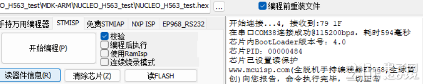

以为是之前烧录的程序哪里没配置好导致SWD失效,就打算用ISP擦除一下,用Flymcu可以读出信息
但是擦除就会一直卡在这里
等了一段时间后重新连接STLink还是不能识别,换用daplink能识别,成功烧录了GPIO_IOToggle那个例程,但是连接STLink还是不能识别,同时LED也不会闪烁,折腾了半天也没弄好,看来测评只能就此结束了

把跳帽  跳回  STLINK
 楼主| yuyy1989 发表于 2023-7-25 09:24 | 显示全部楼层
ATLAS_chen 发表于 2023-7-25 09:08
把跳帽  跳回  STLINK
没用的,接STLink前就把跳线帽改回去了

ATLAS_chen 发表于 2023-7-25 11:16 | 显示全部楼层
所有跳帽恢复原样,用cubeprogram 试试。  还有一个问题是,是不是同时打开了多个仿真/烧录 软件   他这个只能连接一个软件
ATLAS_chen 发表于 2023-7-25 11:19 | 显示全部楼层
按住复位键,擦除时再松开试试。

香水城 发表于 2023-7-25 15:39 | 显示全部楼层
从你现象来看,你的板子估计有问题了。
我刚找了块板测试了下,USB USER供电这个功能可能有些问题。我这里发现即使使用USER USB供电,还是要将SLTINK跟
其它主机接上,否则板上程序不运行。
这个问题会反馈上去,整体来讲没有大的问题。毕竟该板的供电方式很多种,通常STLINK供电即可。
