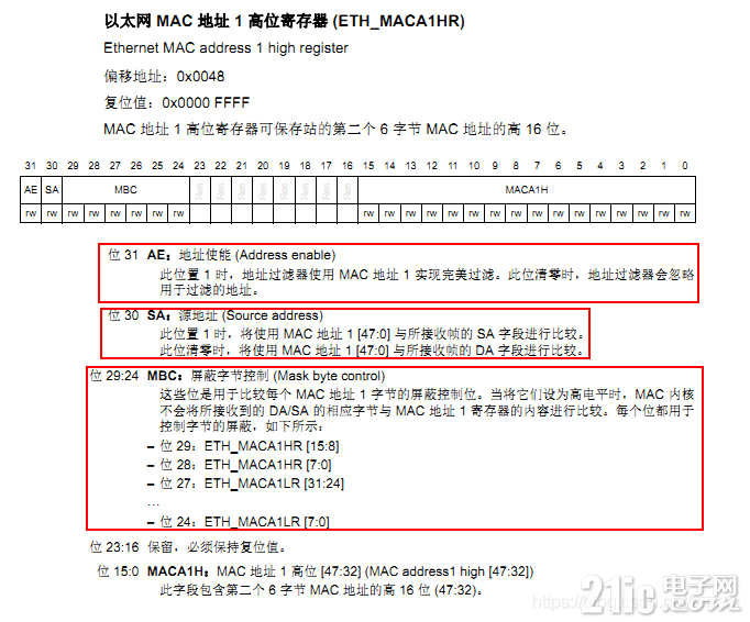

STM32 F7的MAC层过滤方式有三种(说人话的直白解释,中文手册其实也翻译的不好)
精确过滤(手册上叫单播目标/源地址过滤)
粗糙过滤(手册上叫Hash表过滤)
特殊过滤(广播,组播过滤等等特殊的过滤)
我这里着重说第1种和第3种
STM32 F7可以存4个MAC地址
其中MAC地址0是自己的MAC,其他三个可以用来做过滤
 楼主| g36xcv 发表于 2023-7-26 18:23 | 显示全部楼层

 楼主| g36xcv 发表于 2023-7-26 18:25 | 显示全部楼层
然后到最最重要的MAC层过滤设置
以MAC1为例
注意看红框的描述
功能很好用,可以过滤源地址/目的地址,还可以做掩码功能

 楼主| g36xcv 发表于 2023-7-26 18:26 | 显示全部楼层
我这里是**为我的两个UDP精确过滤接收到的源地址
所以AE位设置为1,SA设置为1,MBC全部为0(MAC地址全部检查)
假如我**过滤MAC中特定的厂家字段
例如某个MAC地址
01-02-03-04-05-06
其中01-02-03就是厂家字段
那么代码要这样修改(MBC的第29位,28位,27位置1)
这样MAC层就不会检查MAC地址里后3个字节(04-05-06)
但是会检查前3个字节,也就是厂家字段
这里需要注意MAC地址的字节序
static void ETH_MAC_Filter_Setting(ETH_HandleTypeDef *heth,ST_ETH_PAR * para)
    //设置本机MAC地址
    ETH_MAC_ADDR_Config(heth, ETH_MAC_ADDRESS0, heth->Init.MACAddr);
    //设置UDP-A的对方MAC地址
    ETH_MAC_ADDR_Config(heth, ETH_MAC_ADDRESS1,para->UDP_A_MAC);
    (heth->Instance)->MACA1HR|=0xF8000000;//需要匹配厂家字段
    //设置UDP-B的对方MAC地址
    ETH_MAC_ADDR_Config(heth, ETH_MAC_ADDRESS2,para->UDP_B_MAC);
    (heth->Instance)->MACA2HR|=0xF8000000;//需要匹配厂家字段
