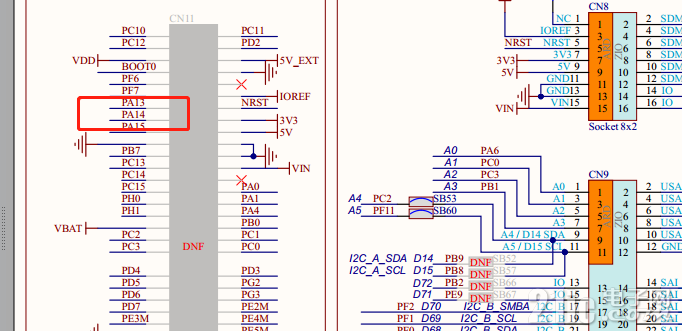

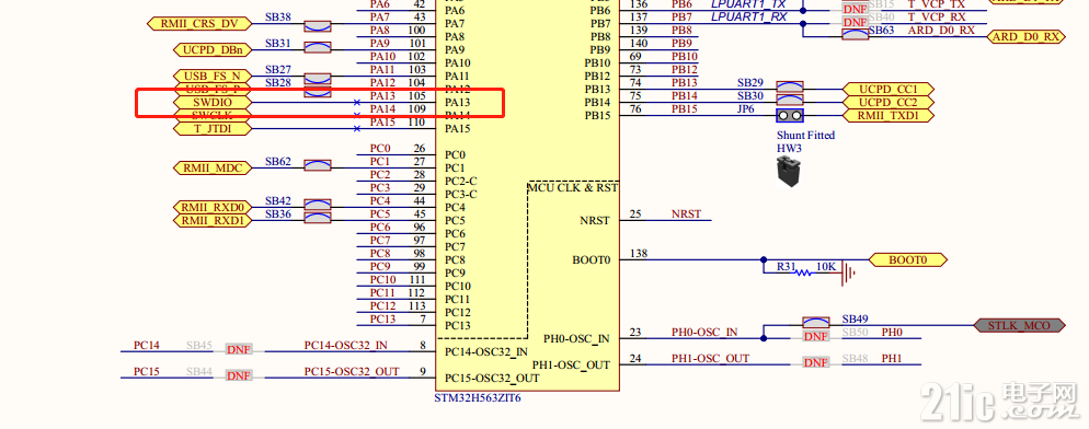

继上次的快递压坏板子的事情已经过去好几天了,找了网上的固件更新还是没有办法,所以要想测评继续下去只有另外想办法了,我们可以可以通过原理图了解到,我们的SWD接口是PA13和PA14这两个引脚,好在我们的这两个引脚都是有引出来的,所以我们可以直接通过外接的下载器来做升级,供电则由我们的用户USB来供电,具体的下载口如下图:
可以清楚的看到这个下载器的引脚是引出到CN11这个口上的,所以只需要引出SWDIO、SWCLK还有GND就可以了,供电的话就直接USB了,

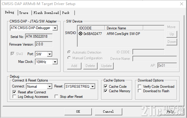

然后就是DAP的接口外接扩展
先外接DAP的接线,SWDIO、SWCLK和GND三根线
然后连接USB接线供电,然后连接DAP,
通过Keil是可以识别的,又可以愉快的点灯了。

gejigeji521 发表于 2023-7-27 21:49 | 显示全部楼层
嚄,你的板子坏了啊,用外置的烧录器。能烧录不,如果能烧录说明最小系统部分还没坏
 楼主| shenxiaolin 发表于 2023-7-28 10:08 | 显示全部楼层
gaoyang9992006 发表于 2023-7-27 15:25
直接在cubeMX就可以选这个开发板,然后初始化很容易。
我就是想试试看那个LL库,现在发现外部晶振不起振。
 楼主| shenxiaolin 发表于 2023-7-28 10:09 | 显示全部楼层
嚄,你的板子坏了啊,用外置的烧录器。能烧录不,如果能烧录说明最小系统部分还没坏 ...
最小系统应该是没有坏的,可以正常烧录
