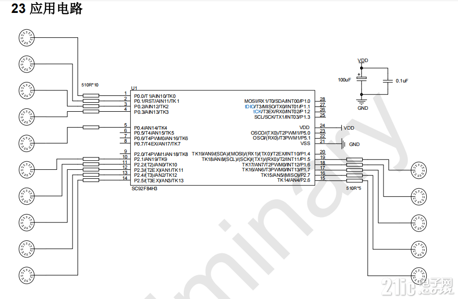

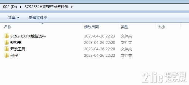

 楼主| lmn2005 发表于 2023-7-27 08:06 | 显示全部楼层 |阅读模式
从https://www.rdsmcu.com/shop/#/download?class_id=50中下载了《SC92F84H完整产品资料包》压缩包,包里有SC92F8XHX触控资料、规格书、开发工具和例程,
里面居然找不到应用参考电路,就连规格书里面也没有出现应用参考电路,
请问一下:SC92F84H应用参考电路可以从哪里下载?

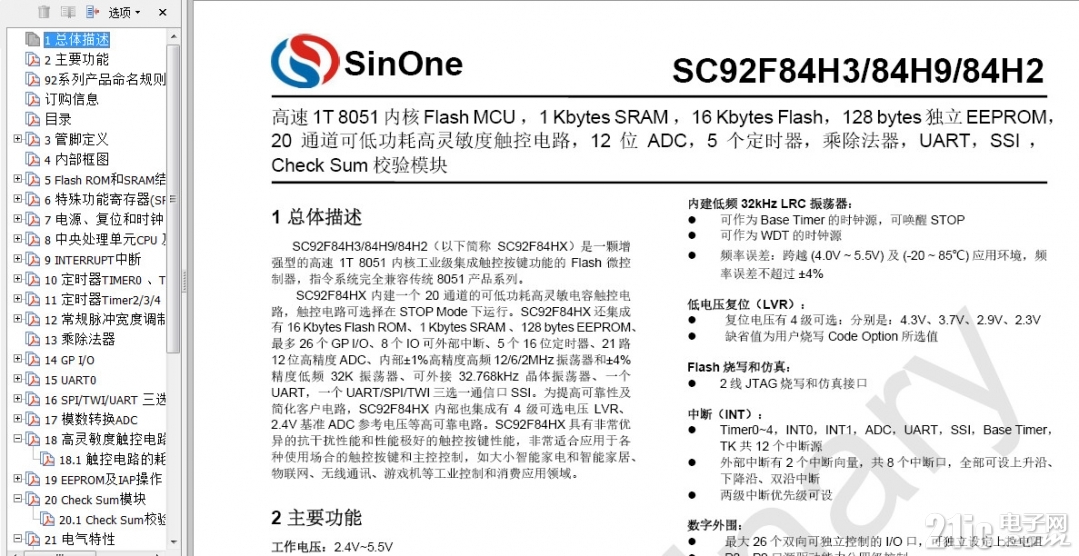

RDS小定 发表于 2023-7-28 11:25 | 显示全部楼层
84H应用电路,参阅规格书上23章节,最新的规格书更新到线上了 SC92F84H3_84H9_84H2_v0.2cn.pdf (2.24 MB, 下载次数: 1) 截图20230728112514.png

caigang13 发表于 2023-8-3 08:02 来自手机 | 显示全部楼层
这个应用电路很简单定位,就是一个IO输入。
