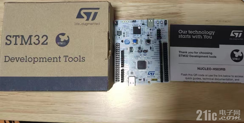

打开包装盒子,里面有个说明手册和一个电路板,手册上大致告诉资料渠道。不过可以看出ST的包装比较用心了,用比较环保的纸盒,这一点比较给力。
fa006e3dea13b587878a3e5022bed398
图1 开发板开箱

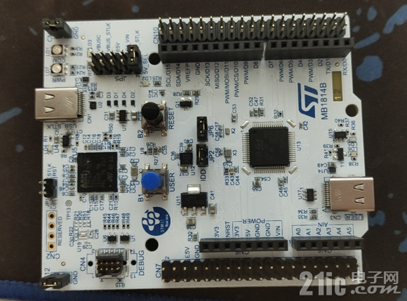

拿起开发板,可以看出开发板的改变照比以往的开发板有很大的改变。首先说板载调试器方面,H5的板载调试器选择了ST比较新款的STlink V3的调试器,该调试器采用F723为主控,其调试速度与稳定性照比以往的STlink V2来说可要好不少。接下来要说的一个点就是ST改了以往常用的MicroUSB接口,换成了Type-C接口。这种是值得说一说的,因为电子产品的更新换代真的很快,现在手里已经很少有microUSB的接口数据线了,大多数都已经更换为Type-C接口的数据线,因此这里比较想说的是ST真的是与时俱进,既可以省掉数据线的成本,又可以解决工程师桌面数据线杂乱无章的问题。
这里我拿到开发板的时候还遇到一个小小的问题,就是如果使用不带数据功能的Type-c数据线接在STLINK接口的时候,开发板是未供电状态,后来换一根带数据功能的数据线给STM32H503RBT6-Nucleo接在电脑上,属实是OK的,电脑端会有个虚拟U盘,同时电脑可以识别出是STlink V3。
从图2上可以看出,属实板载没有什么多余的元件,少许的芯片仅仅是作为保护或者是电源存在,有两个按键,一个是复位按键,一个是用户按键,板载有LED,作为用户指示灯,预留个Type-c的USB接口,该接口作为MCU的USB输出。IO通过排针引出,同时引出一组arduino接口方便与其他arduino设备进行连接和拓展。
f02b935261111c81d3f99113babc3f91
图2STM32H503RBT6-Nucleo开发板

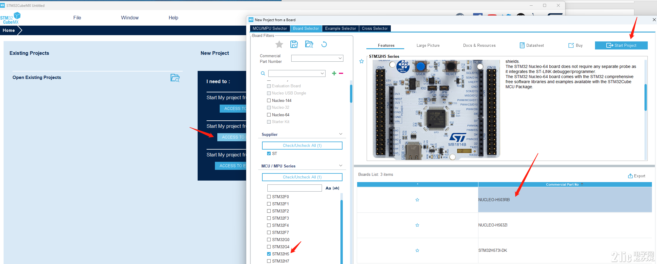

当升级完成之后,属实可以找到自己想要的对应的MCU型号了,本次由于使用的是官方开发板,因此可以在这里直接选择对应的电路板,选择自己需要的开发板之后点击开始即可创建可视化配置工程。
2b39cf2c48ee5978febdcd46c23411d0
图4cubemx创建基本工程

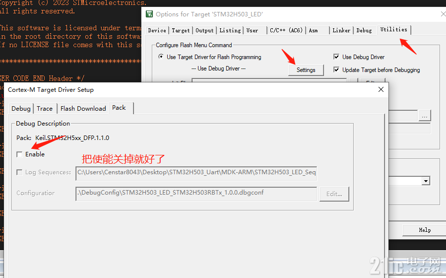

由于工程比较大,所以就不发上来了,其实改动的不多,利用cubemx直接生成的工程,基本没做修改,只是做了IO的读取和IO的输出,作为按键和LED的控制。这里如果烧录失败了,需要注意将这里关掉就好了。
