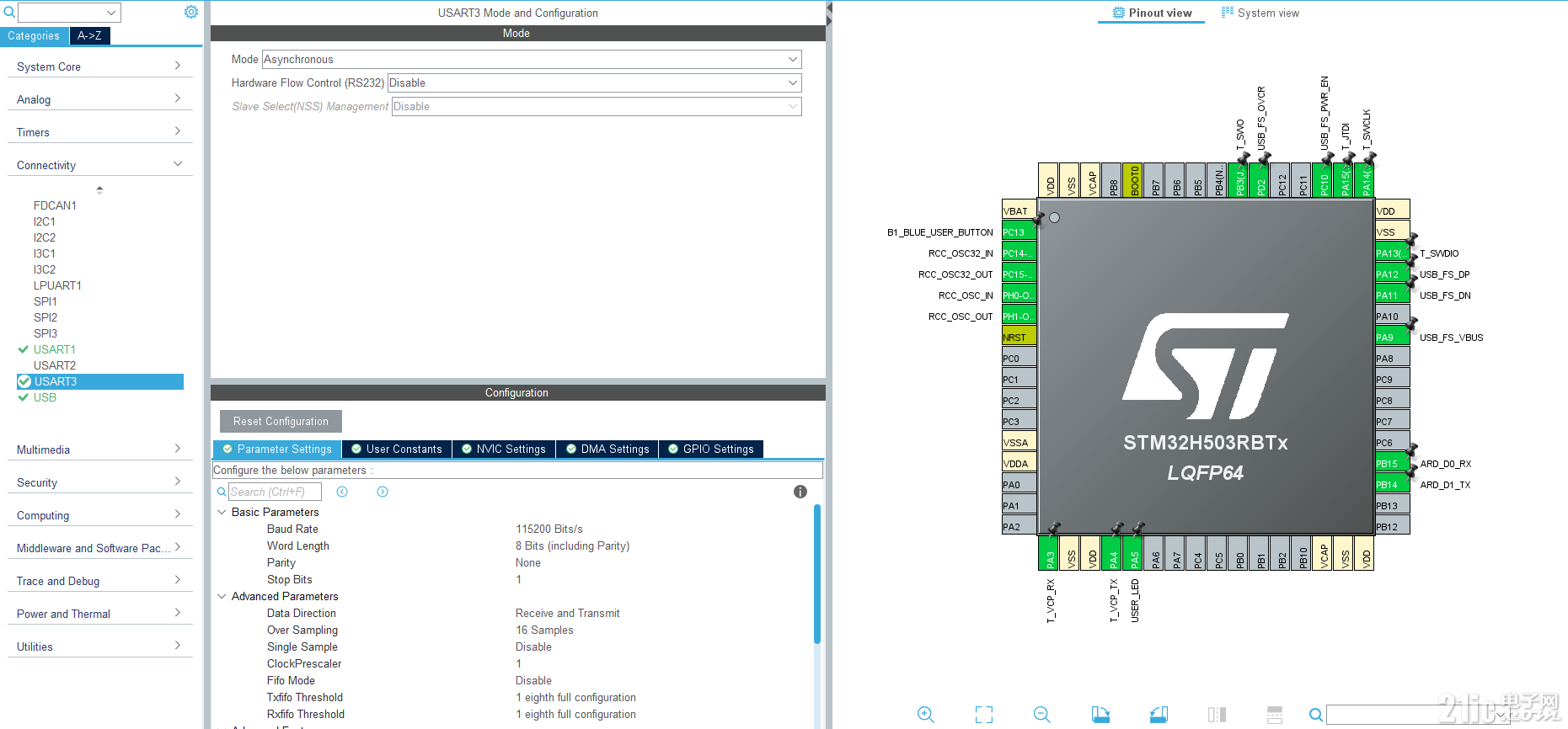

既然知道串口的连接,就可以利用cubemx实现对串口3的初始化了。打开cubemx,找到串口3的位置,然后选中,接下来就可以对其设置了,由于cubemx给了个基础配置,就是使用波特率115200,同时8位字节长度,一个停止位,无校验位,这样就可以了。
4e7f2e1ce78a64ed596ee7f756a3e756
图2 使用cubemx对串口3配置
当配置完成之后,就可以使用cubemx进行工程生成了,这里最基本的底层配置就算是完成了。接下来就是对串口重定义了,这里由于用到的是串口3,因此代码如下:

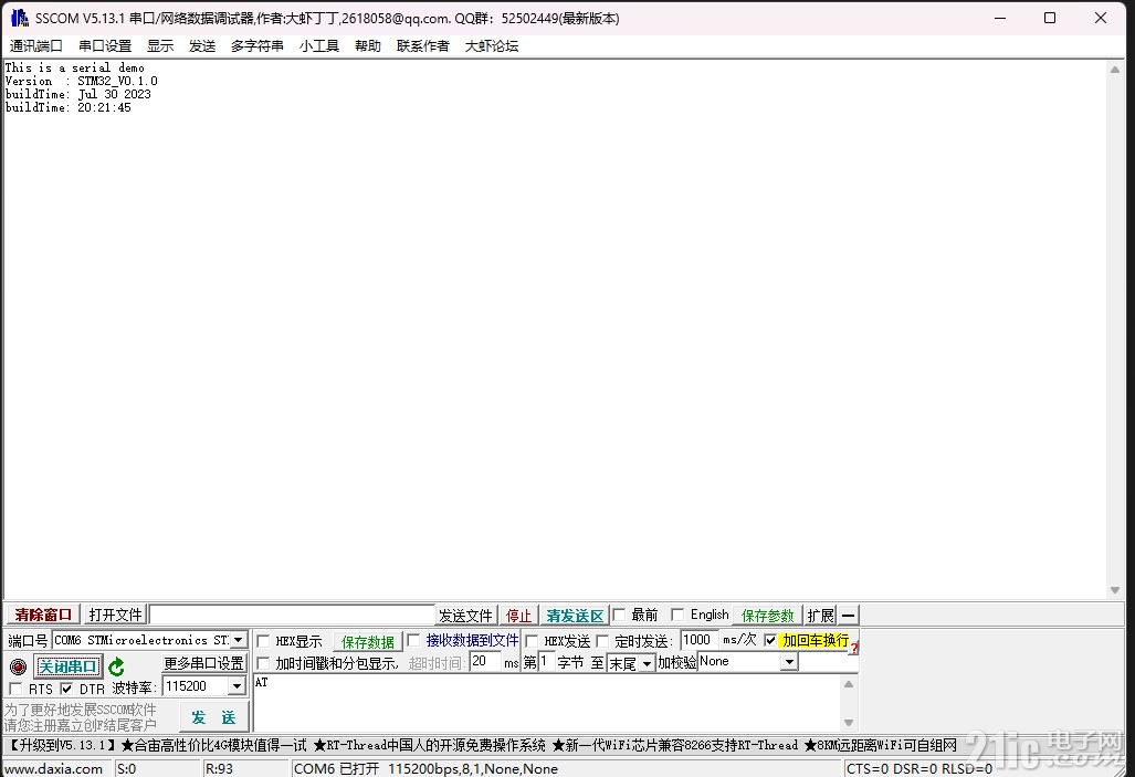

接下来利用printf来打印结构体,就可以了。
  1. printf("This is a serial demo\r\n");
  2. printf("Version : %s\r\n", sg_tAppInfo.CodeVersion);
  3. printf("buildTime: %s\r\n", sg_tAppInfo.CodeBuildDate);
  4. printf("buildTime: %s\r\n", sg_tAppInfo.CodeBuildTime);
e807d7434bf4b1bfc498b96250eef2c0
图4 串口输出信息
