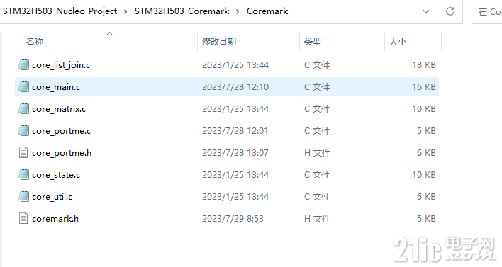

首先这里要将下载好的coremark源码解压,然后将用到的源码C文件复制到H503的基础串口输出工程之中。在下载好的coremark资源包之中,找到以下的源码,将这些源码复制到准备好的工程中来。
3ac93e3773d8ef4cda452c329ab33b64
图2 将需要的coremark文件拷贝到工程中来

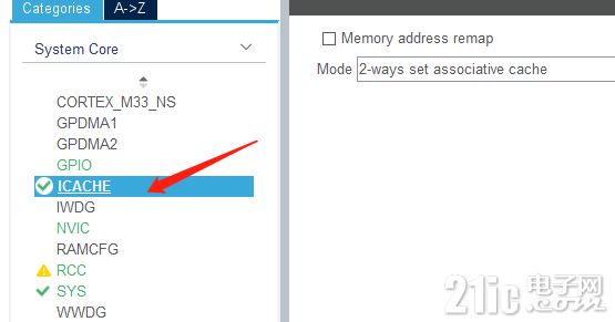

接下来打开cubemx,找到ICACHE,这里需要使能该功能,否则跑分的数据是不准确的。
786b782fd98794b9a87f9964de654a24
图3 打开ICACHE

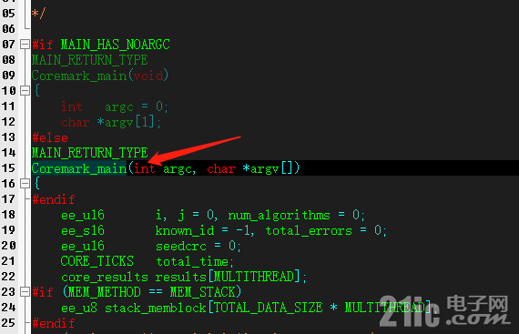

接下来添加coremark的代码,这里主要修改的是core_portme.c和core_portme.h文件,还有就是core_main.c之中的main函数与原代码之中的mian冲突了,因此需要修改,这里常规操作就是删除掉原main函数,删除之前复制其里面的初始化函数到core_main.c之中的main函数之内即可。不过我最近学习到了一种新的方法,就是将core_main.c之中的main文件改个名字,然后在原main函数之中调用一下即可,其实我觉得这样更好一些,可以看的更直观。并且很快的改好,不会出现落下某个初始化函数的问题。
2242a78d67b98c8c82e3ea0f072fd447
图4 修改core_main.c之中的main函数名字
fe1fe04924ed9ce7fd12279558a53684
图5 在原main之中调用coremark的main函数

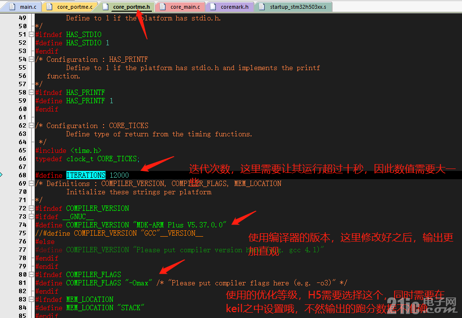

接下来就是修改coremark代码的一些基础配置了。这里需要修改迭代次数,优化等级,运行时间还有堆栈大小的设定等等、
699694b0ffeb58a1ec8b6cc3cf56a403
图6 core_portme.h文件之中的修改

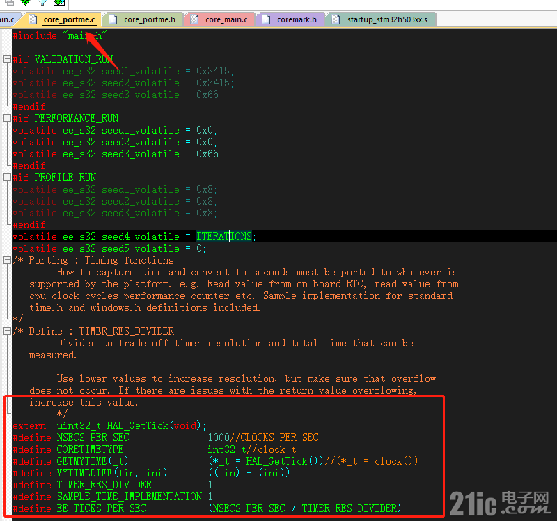

接下来就是针对core_portme.c文件函数修改,这里修改的比较简单,就是修改定时器和需要运行的时间等等。
  1. externuint32_t HAL_GetTick(void);
  2. #define NSECS_PER_SEC 1000//CLOCKS_PER_SEC
  3. #define CORETIMETYPE int32_t//clock_t
  4. #define GETMYTIME(_t) (*_t = HAL_GetTick())//(*_t = clock())
  5. #define MYTIMEDIFF(fin, ini) ((fin) - (ini))
  6. #define TIMER_RES_DIVIDER 1
  7. #define SAMPLE_TIME_IMPLEMENTATION 1
  8. #define EE_TICKS_PER_SEC (NSECS_PER_SEC / TIMER_RES_DIVIDER)
a00acf624678af4f7adc2107630a62d7
图7 core_portme.c文件之中的修改

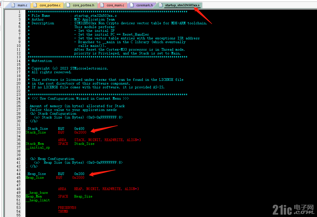

a295d191591f3d37df43f8b6b1d2c88e
图8 启动文件之中的堆栈数据修改
当以上内容操作完成之后,就可以编译一下试试了。编译0 Error(s), 0 Warning(s).奈斯,看来这次操作没有啥问题嘛。赶紧把代码烧录到开发板之中,发现代码没跑起来,OK,想要给我上一课是吧,这跑不起来可不行,赶紧仿真看看哪里出了问题。通过仿真发现,单步运行的时候多点几下,程序是可以运行到coremark代码的,那咋回事儿呢?后来发现,原来是UseMicroILB没勾选,好嘛,原来是自己的误操作给自己上了一课。勾选上之后,代码就可以正确跑起来了。
