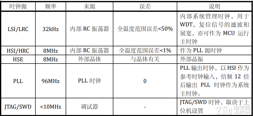

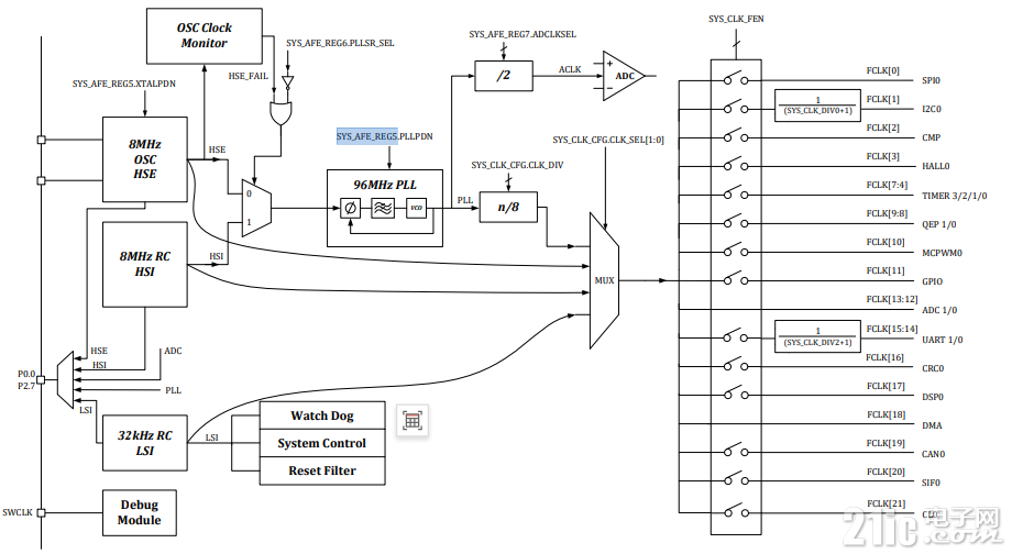

LKS32MC071时钟系统介绍
6bfc36a80f05133bb147c31639d29a5a
      该芯片时钟系统包括内部 32KHz RC 时钟、内部 8MHz RC 时钟、外部 8MHz 晶体起振电路、PLL 电路组成
1a1e4746fa341d6d70b552e6d8a247d7
PLL 对 8M RC 时钟进行倍频,以提供给 MCU、ADC 等模块更高速的时钟。MCU 和 PWM 模块的最高时钟为 96
MHz,ADC 模块典型工作时钟为 48MHz,通过寄存器 ADCLKSEL<1:0>可设置为不同的 ADC 工作频率。

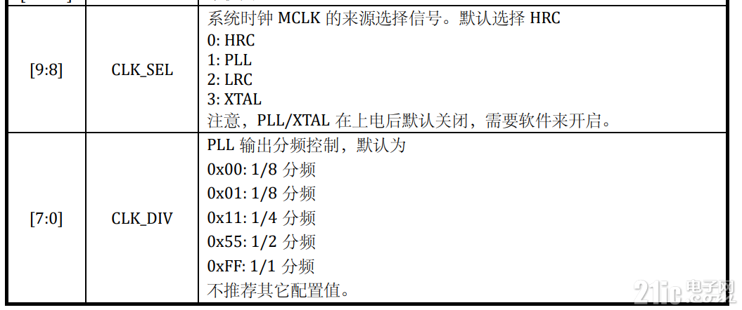

  PLL 通过设置 PLLPDN=’1’打开(默认关闭,设 1 打开),开启 PLL 模块之前,同样也需要开启BGP(Bandgap)模块。
开启 PLL 之后,PLL 需要 6us 的稳定时间来输出稳定时钟。芯片上电的默认状态下,RCH 时钟和 BGP 模块都是开启的,但 PLL 默认是关闭的,需要软件来开启。
系统时钟可以通过SYS_CLK_CFG .CLK_SEL寄存器来选择,PLL输出的时钟也可以通过CLK_DIV改变

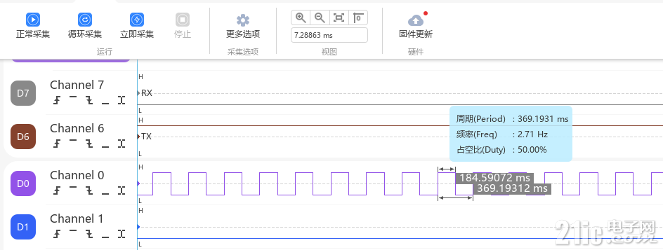

下载是使用的合宙的DAP
10c5330c17db326408f6db12e6528c11
逻辑分析仪采集到GPIO翻转
a184153dc71823694f6a7196de7c3ed3

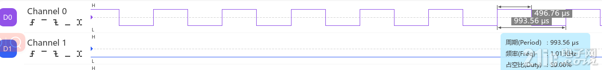

定时器定时功能
f630066c2e8c8b2e3a94c422f314cd83
  1. #include "hardware_init.h"
  2. void Hardware_init(void);
  3. uint8_t Invers_GPIO(GPIO_TypeDef *GPIOx, uint16_t GPIO_Pin)
  4. {
  5. <p style="line-height: 30px; text-indent: 2em;">u16 reg;
  6.       reg = GPIO_ReadOutputDataBit(GPIOx, GPIO_Pin); //读GPIO电平
  7.      if (reg)
  8.      {
  9.           GPIO_ResetBits(GPIOx, GPIO_Pin);
  10.           return 0;
  11.      }
  12.      else
  13.     {
  14.           GPIO_SetBits(GPIOx, GPIO_Pin);
  15.          return 1;
  16.      }</p>}
  17. int main(void)
  18. {
  19.       Hardware_init();                         //硬件初始化
  20.       for(;;)
  21.       {
  22.            SoftDelay(100);
  23.        }
  24. }
Invers_GPIO  是GPIO翻转函数
Invers_GPIO  函数要在interrupt.c文件中声明
extern uint8_t Invers_GPIO(GPIO_TypeDef *GPIOx, uint16_t GPIO_Pin);
void GPIO_init(void)
GPIO_InitTypeDefGPIO_InitStruct;
GPIO_StructInit(&GPIO_InitStruct);
GPIO_InitStruct.GPIO_Mode = GPIO_Mode_OUT;
GPIO_InitStruct.GPIO_Pin=  GPIO_Pin_6;
GPIO_Init(GPIO0, &GPIO_InitStruct);
void UTimer_init(void)
TIM_TimerInitTypeDefTIM_InitStruct;
TIM_TimerStrutInit(&TIM_InitStruct);                  / Timer结构体初始化/
TIM_InitStruct.Timer_TH = 48000;    / 定时器计数门限初始值48000/
TIM_InitStruct.Timer_FLT = 0;      / 设置捕捉模式或编码器模式下对应通道的数字滤波值 /
TIM_InitStruct.Timer_ClockDiv = TIMER_CLK_DIV1;       / 设置Timer模块时钟2分频系数 /
TIM_InitStruct.Timer_IRQEna = Timer_IRQEna_ZC; / 开启Timer模块比较中断和过零中断/
TIM_TimerInit(UTIMER0, &TIM_InitStruct);
TIM_TimerCmd(UTIMER0, ENABLE);                        / Timer0 模块使能 */
void TIMER0_IRQHandler(void)
if(TIM_GetFlag(UTIMER0,TIMER_CH0_IF))
TIM_ClearIRQFlag(UTIMER0,TIMER_CH0_IF);
if(TIM_GetFlag(UTIMER0,TIMER_CH1_IF))
TIM_ClearIRQFlag(UTIMER0,TIMER_CH1_IF);
if(TIM_GetFlag(UTIMER0,TIMER_ZC_IF))
TIM_ClearIRQFlag(UTIMER0,TIMER_ZC_IF);
Invers_GPIO(GPIO0,GPIO_Pin_6);
