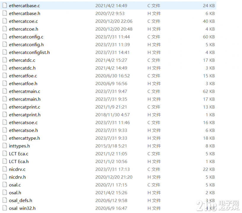

1.下载和准备SOEM库,从官网给的GIT上下载:github.com/OpenEtherCATsociety/SOEM
我的版本比较旧,是1.3.1,git上最新的是1.4.0。
下载SOEM库的源代码,并根据所需的平台和编译器进行编译。
2.移植到工程内
将以上文件添加到工程内,添加好路径
编译的时候会报错,在Compiler V5的typedef __packed struct 在Compiler V6上是报错的
因此需要修改#pragma pack(push,1)
typedef  struct
结束的时候再加#pragma pack(pop)
在ethercatmain.c文件中,ecx_statecheck函数需要ms定时器时间和us级延时,因此把之前工程的定时器中断计数值查询函数调用过来,再写一个us级的延时函数

在nicdrv.c文件中修改网口发送和接收函数

发送函数
  1. uint8_t MAC_Send(uint8_t *data, int length)
  3.         ETH_BufferTypeDef Txbuffer;
  4.         uint8_t i;
  5.         ETH_TxPacketConfig TxPacketCfg;
  6.         TxPacketCfg.ChecksumCtrl = ETH_CHECKSUM_IPHDR_INSERT;
  7.         Txbuffer.buffer = data;
  8.         Txbuffer.len = length;
  9.         TxPacketCfg.Length = length;
  10.         TxPacketCfg.TxBuffer = Txbuffer;
  11.         HAL_ETH_Transmit_IT(ð_handle, &TxPacketCfg);
  12. //                 memcpy((u8*)(DMATxDescToSet->Buffer1Addr), (u8*)data, length);
  13. //                /* Prepare transmit descriptors to give to DMA*/
  14. //          i=ETH_Prepare_Transmit_Descriptors(length);
  15.           return i;
  16. }
根据使用ETH的THAL_ETH_Transmit_IT中断发送,将数据从网口中发出去,再将接收到的数据存储在gEtherCatPara.receiveBuffer_DM9000(之前是在DM9000的PHY上移植的),复制到内部缓存里memcpy((uint8*)(*stack->rxbuf)[idx], (uint8*)gEtherCatPara.receiveBuffer, gEtherCatPara.receiveLen);
至此,移植功能完成,下一部是对针对电机进行配置和控制。
