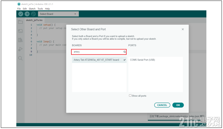

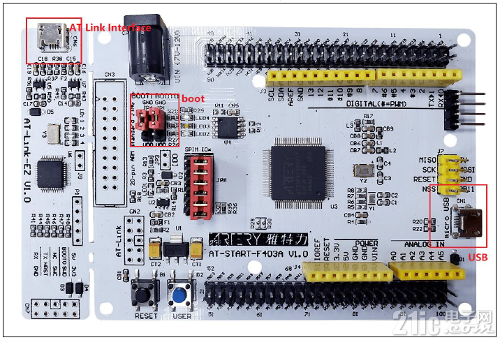

硬件环境
本文档配套硬件环境为Artery Tek 官方AT START 开发板
添加开发板

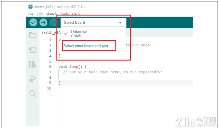

在 Arduino IDE 界面内点击“select board”,弹出如下图所示界面:
继续点击“Select other board and port…”,会出现如下界面:
输入 artery 进行搜索,会出现如上图所示的 AT32F403a_407 AT_START board 开发板,点击选中即可。经过以上步骤,就顺利的在 Arduino IDE 中添加了 AT32 的开发板,然后就可以进行软件开发了

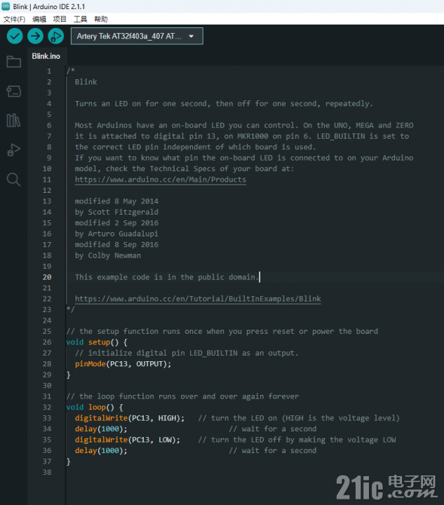

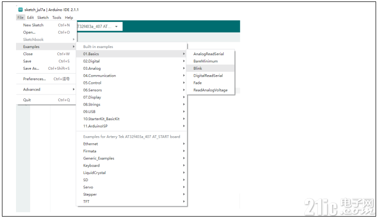

工程创建
下面以 Arduino 官方提供的 blink 案例进行验证,如下图所示选中 blink 案例。
点击 File -->Examples -->01.Basics -->Blink 后,会跳出相应工程,如下图所示:
点击左上角的“√”符号,可编译工程。编译通过后,可下载程序到开发板运行。

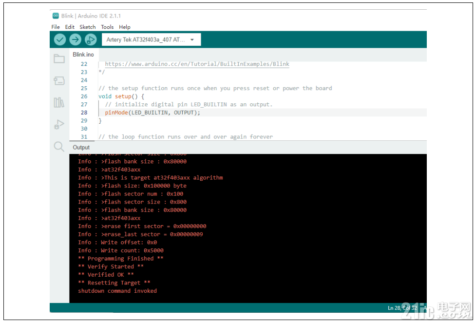

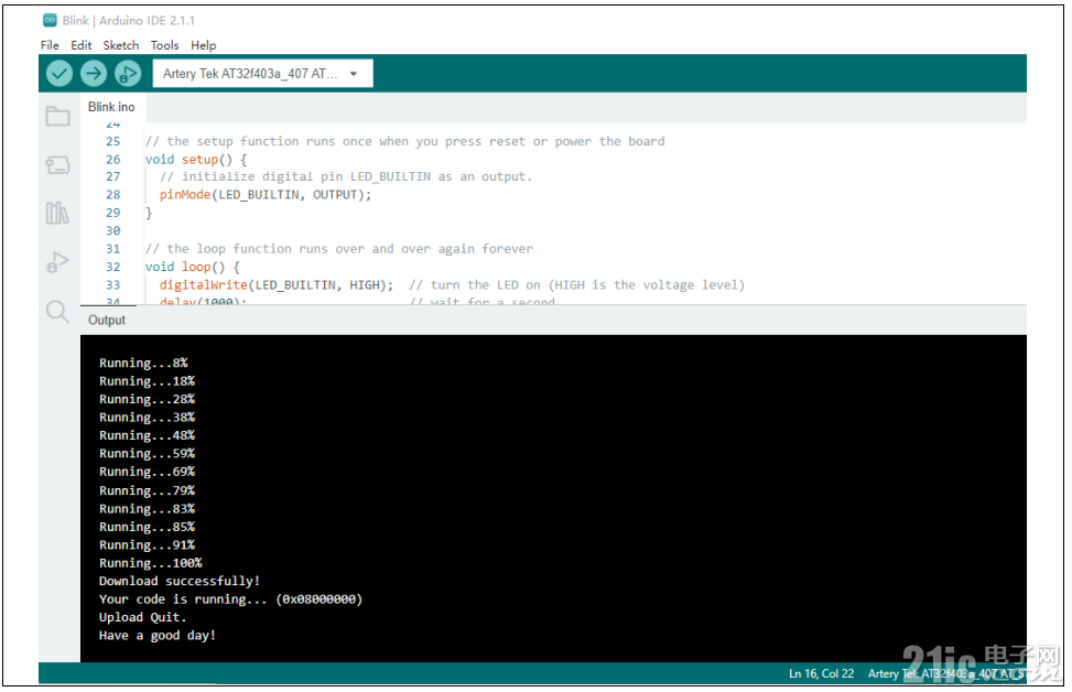

AT Link 下载
当选择为 AT Link 为下载途径时,编译工程完成后,点击左上角“->”符号,便会开始下载程序到目标开发板。
下载前需要通过 USB 线将板载 AT Link 与 PC 链接好。
出现上图中信息,则表示下载成功;可观察到开发板板载 LED 灯以一秒一次的频率闪烁.

使用 ISP DFU 下载,首先需要安装 DFU 驱动。打开 SourceCode 目录内 Artery_DFU_DriverInstall安装程序,双击运行即可安装 DFU 驱动。
下载前将开发板 USB 接口和 PC 连接好,BOOT0 跳线帽接到 VDD,然后 Reset 一次开发板。
