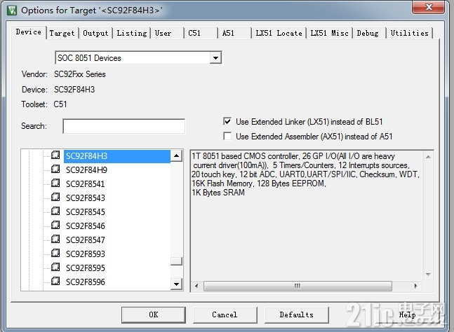

二、SOC_KEILRD_KEIL是否不兼容,一山难居二虎?
之前下载的资料包中的KEIL插件SOC_KEIL_Setup是V1.30(LIB0D16)的,而赛元官网(https://www.socmcu.com/cn/tool_show.php?id=38)上的SOC_KEIL_Setup是V1.35(LIB0D25)的,版本相对较高,于是下载并安装了SOC_KEIL_Setup_V1.35(LIB0D25)。

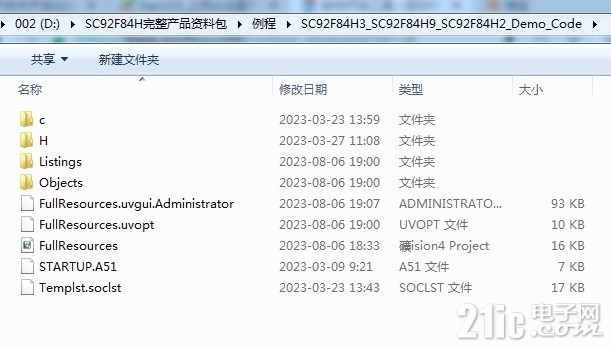

这时打开资料包中的例程,
选择器件,却无法找到SC92F84H3的型号(只有RD_8051系列器件):

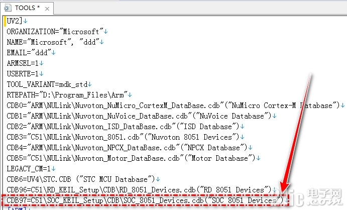

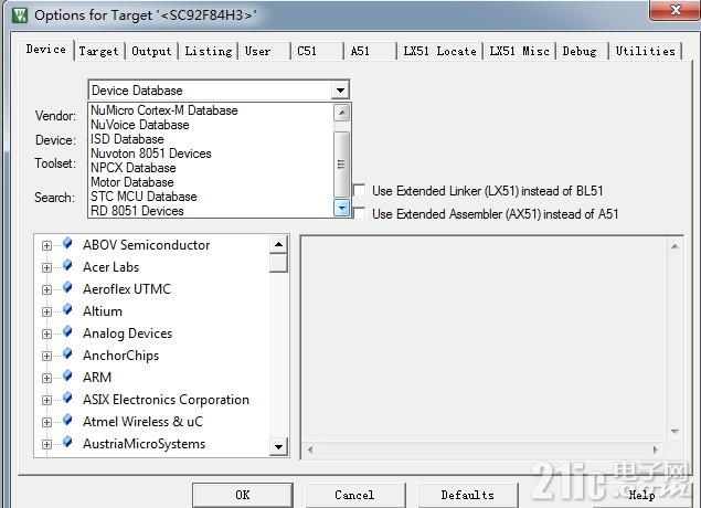

怀疑是SOC_KEIL版本的问题,删除SOC_KEIL_SetupV1.35(LIB0D25),安装上SOC_KEIL_Setup V1.30(LIB0D16),问题也无法解决。查看Keil_v5下的TOOLS配置设置文件,里面的信息貌似也没有发现什么问题:
后来在测试中,发现如果把配置文件中的RD 8051 Devices删除(即删除下面这一句):
  1. CDB96=C51\RD_KEIL_Setup\CDB\RD_8051_Devices.cdb("RD 8051 Devices")
就能在keil中找到SC_8051系列芯片:
就是说,在keil中只能保存RD_8051或SC_8051其中的一种。

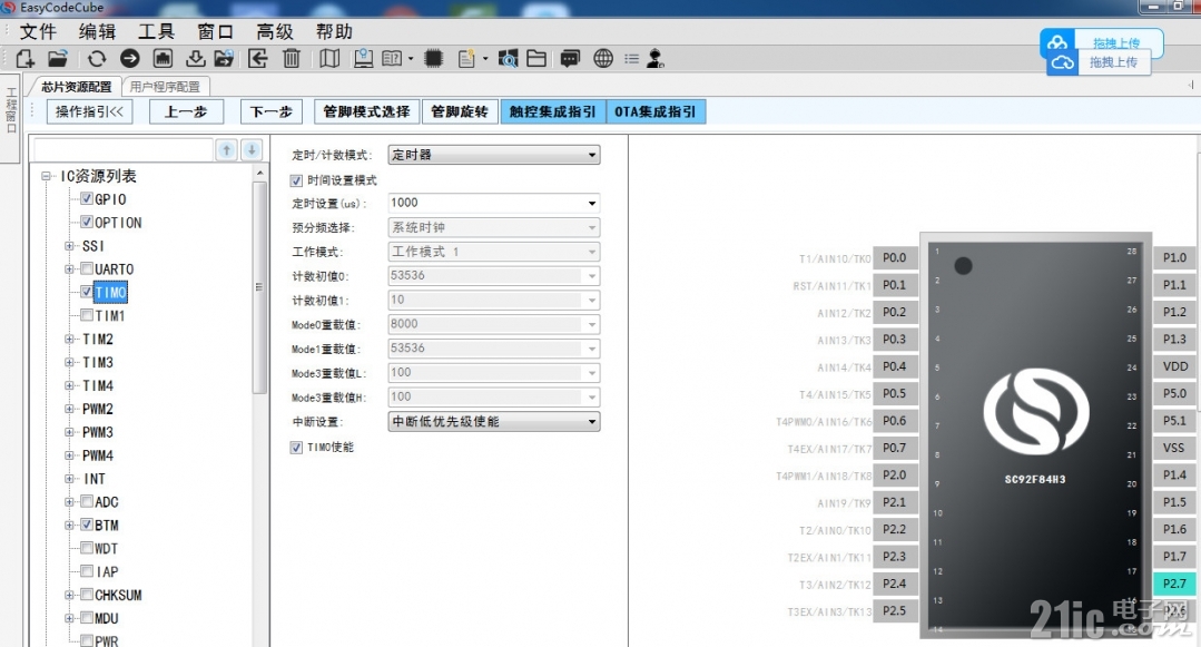

四、SOC EasyCodeCube的用法与RD EasyCodeCube可以说是相同的。
之前使用RD EasyCodeCube对工程进行初始化,觉得这工具太实用了。如今使用SOC EasyCodeCube为SC92F84H3初始化工程,也是觉得同样的方便、快捷、实用。
