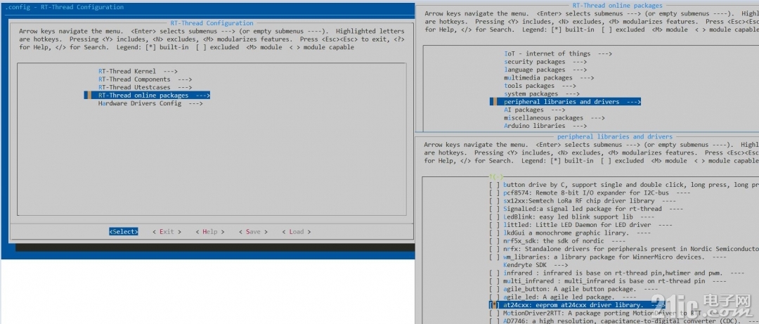

    在上面得到的示例工程目录下右击,选择 ConEmu Here,打开 Env 工具。在 Env 命令行中输入 menuconfig,按 enter 键进入配置界面,使用 menuconfig 工具配置工程,主要需要添加 I2C 驱动以及 at24cxx 在线驱动包:
    按照上面选择所示即可添加好模拟 I2C 相关的配置,这里要注意,每一项配置都得先保存再按退出,另外引脚 PIN 号计算公式为 :
PIN 号 = (端口号-1)* 16 + PIN_No
   这里的端口号表示 PA/PB/PC/PD/PE 对应为 1/2/3/4/5 ,PIN_No 表示 PA05 中的 5,以 PE15 为例, PIN 号 = (5 - 1)*16 + 15 = 79 。PB05 以及其它 IO 以此类推。
    按照上面选择步骤所示即可添加好 at24cxx 在线的驱动包,这是 rt-thread 官方组件包中的资源,可以用于驱动 demo 板上的 BL24C256 EEPROM 器件。由于选择了在线资源包,需要使用命令 : pkgs --update ,作用是将对应的源文件下载到本地对应目录中。

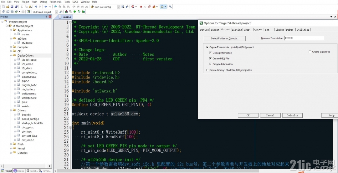

    接下来就可以重新生成对应的 Keil 工程了,使用命令 : scons --target=mdk5 -s ,生成的工程文件为根目录下的 project.uvprojx 。
打开工程添加应用代码
    为了实现读写板载 BL24C256 EEPROM 芯片的功能,需要自己添加操作流程代码,以及修改 at24cxx.h 文件中的配置,main.c 具体如下:

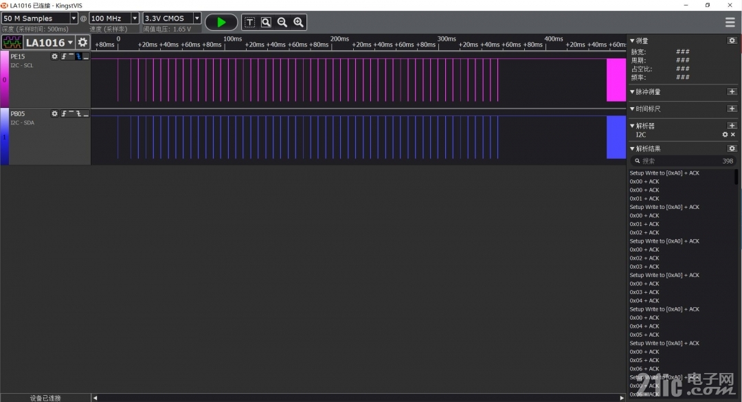

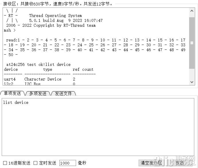

    编译代码并下载成功后,飞线将 PE06/PB09 连接到板载 CMSIS-Dap 端的 RX/TX 即可使用调试器枚举出的虚拟串口,开启串口工具以及抓取 PB05/PE15 对应的模拟 I2C 波形,正常会显示如下:
