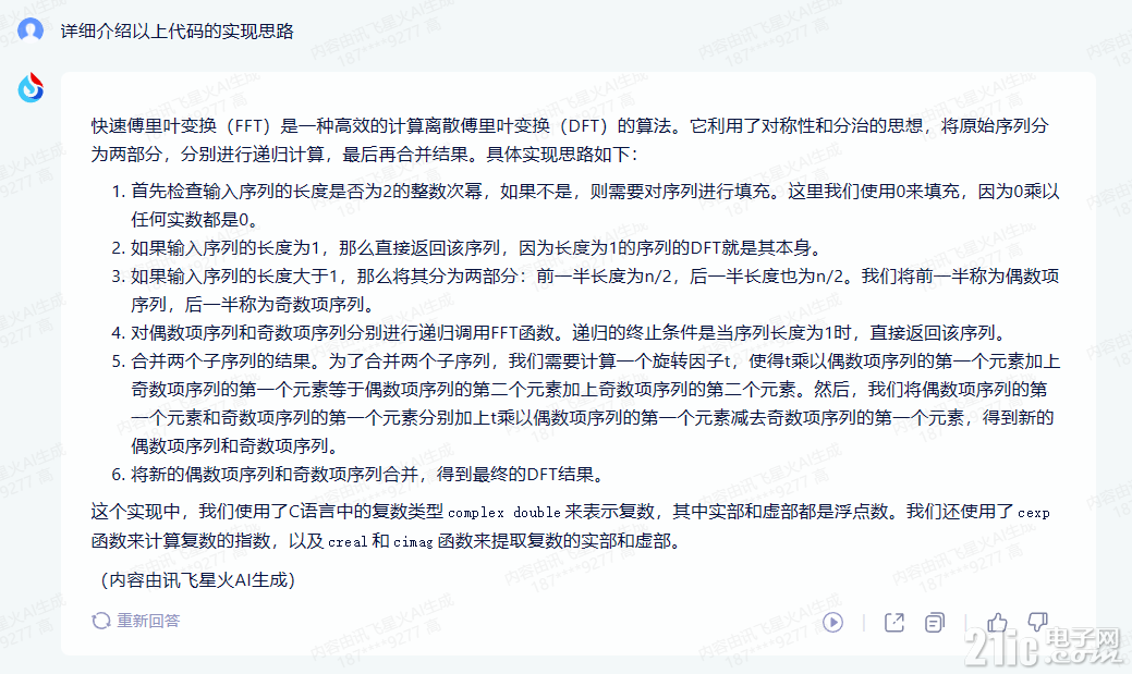

国内做GPT做的最好的是科大讯飞,之前的版本跟傻子一样,最近又使用,发现提升了不少,基本上接近了chatGPT,大家可以注册试用。网页版如下,只需要通过手机验证码即可注册登录使用。
https://xinghuo.xfyun.cn/
下面跟大家看看效果

这个程序实现了一个递归的FFT算法,输入数组a的长度为n,输出数组a包含n个复数,表示原始信号的频域表示。注意,这个实现假设输入数组的长度是2的整数次幂。如果需要处理其他长度的数组,可以在调用fft函数之前对数组进行填充。
(内容由讯飞星火AI生成)
继续提问
继续提问:如果使用Arduino来实现FFT,该如何编写代码?
这个实现中,我们使用了C语言中的复数类型complex double来表示复数,其中实部和虚部都是浮点数。我们还使用了cexp函数来计算复数的指数,以及creal和cimag函数来提取复数的实部和虚部。
在setup函数中,我们初始化了一个长度为8的复数数组a,并调用fft函数计算其DFT。然后,我们将结果输出到串口。
在loop函数中,我们没有执行任何操作,因为FFT计算只需要在程序开始时执行一次。如果你需要在循环中不断更新FFT结果,可以将FFT计算部分的代码移动到loop函数中,并在每次循环时重新计算FFT。
(内容由讯飞星火AI生成)
大家觉得这个GPT工具如何呢?想不想赶紧试用一下。
