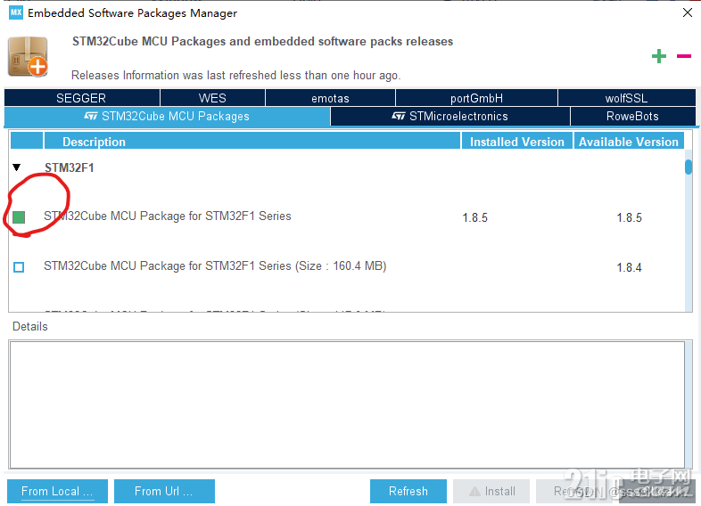

    最近在重装STM32CUBEMX时,生成代码时出现    "The Firmware Package(STM32Cube FW_F4   V1.24.1)or one of its dependencies requiredby the Project is not available in your STM32CubeMX Repository" 问题,解决方案如下:
1.先在cubemx里的Project Manager 下查看firmware package版本(我的是f1系列1.8.5)

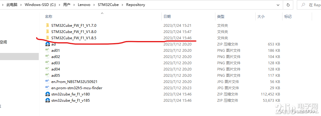

2.然后在自己的电脑C盘--用户--xxx(用户名)---STM32CUbe---repository文件夹下看是否有STM32Cube_FW_F1_V1.8.5,没有则安装固件库。
3. 安装固件库

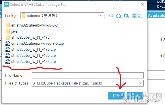

   链接如下,是f1系列的1.8.5(如果是f4或者其他系列的,需要自己去找下固件,因为我只用f1系列)。注意下载好了的压缩包,然后再复制放在第二步骤的路径下(不用解压),不要直接剪切!!!!!
链接:https://pan.baidu.com/s/1w_rTtexrO0FGgiN3nXg1DQ
提取码:cube
打开刚刚的百度网盘下载的固件库压缩软件
打开该压缩包后,就会发现自己电脑C盘--用户--xxx(用户名)---STM32CUbe---repository文件夹下已经有了STM32Cube_FW_F1_V1.8.5
前面绿色代表安装成功,可以再次试一下生成代码。
