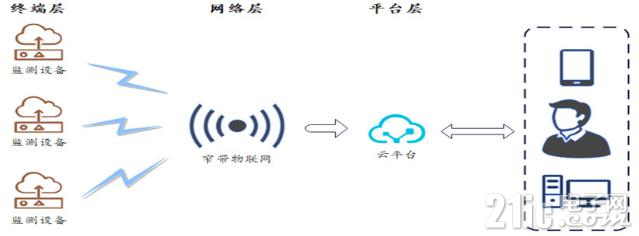

由于智慧停车场管理系统需要对停车场的车位信息进行收集,并上传至云平台以实现大数据监控和车库管理系统与汽车调度,因此主要采用了三层整体结构设计,终端层、网络层与平台层。终端层传感设备负责采集车位信息数据,通过网络层通信模块将采集的数据上传至云平台,云平台在物联网体系中具有接收、存储、处理数据等功能。由此,不仅能够实现车位信息实时监控,还能够远程管理车位,快速分配空余车位,如图1所示。
e9ff6f2208a62631bab854ac35b60267
图1 系统架构图
