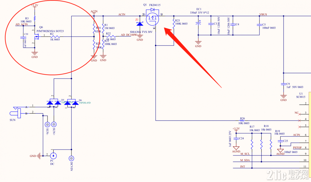

电流可以从PMOS的体二极管经过,为什么还要加上这个MOS管,作用是什么,求各位老师帮忙解答一下。顺便问一下红圈采样部分什么C:\Users\Administrator\Desktop原理[img][/img]

zy16816888 发表于 2023-8-19 16:38 | 显示全部楼层
如果是有防反接要求,就是这样
zlf1208 发表于 2023-8-20 09:47 | 显示全部楼层
Q1是防反接电路,但是电源入口处已经有二极管防反接了,感觉是多余了;
Q6是监测电路的电源是否在线
caoenq 发表于 2023-8-21 09:00 | 显示全部楼层
Q6是监测电路的电源是否在线 ...
如果电源不在线,整个设备都没有电,是没办法监测的
@zlf1208 :这个设计比较奇怪,估计是上几代长老遗留下来的  发表于 2023-8-21 09:45
Q6只能起到开关的作用  发表于 2023-8-21 09:26
elife 发表于 2023-8-21 14:09 | 显示全部楼层
猜测电路输入有SUN,是不是太阳能充电的。电路后面是有电池的。MOS的作用就是在MOS关断的时候,通过检测AD_ACIN电压,判断有没有输入电源。AD_ACIN应该只是个高低电平信号,可以在MCU停机时激活MCU,并指示有电源输入。
 楼主| 15922767850 发表于 2023-8-22 13:26 | 显示全部楼层
猜测电路输入有SUN,是不是太阳能充电的。电路后面是有电池的。MOS的作用就是在MOS关断的时候,通过检测AD_ ...
Q1MOS管的作用呢
 楼主| 15922767850 发表于 2023-8-22 13:29 | 显示全部楼层
意思没有Q1这个MOS管,无法完成掉电检测吗?
elife 发表于 2023-8-22 20:12 | 显示全部楼层
上面说的MOS就是说的Q1,至于另外一个小信号MOS,只是做个检测有无电压整形用的。
