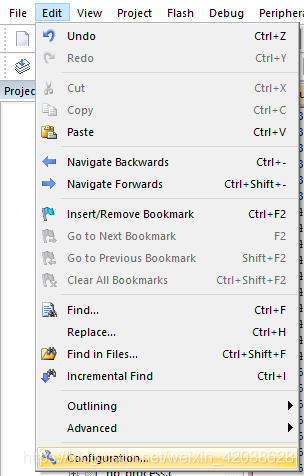

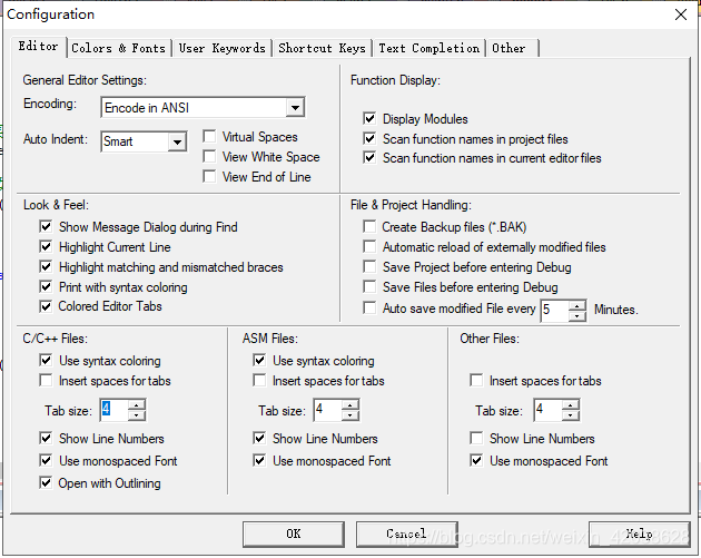

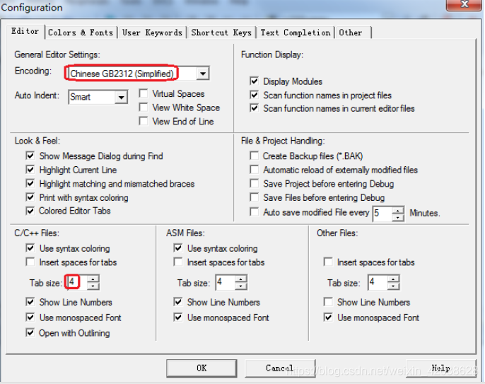

3.5.1 文本美化
在该对话框中,先设置 Encoding 为:Chinese GB2312(Simplified),然后设置 Tab size 为:4。
以更好的支持简体中文(否则,拷贝到其他地方的时候,中文可能是一堆的问号),同时 TAB

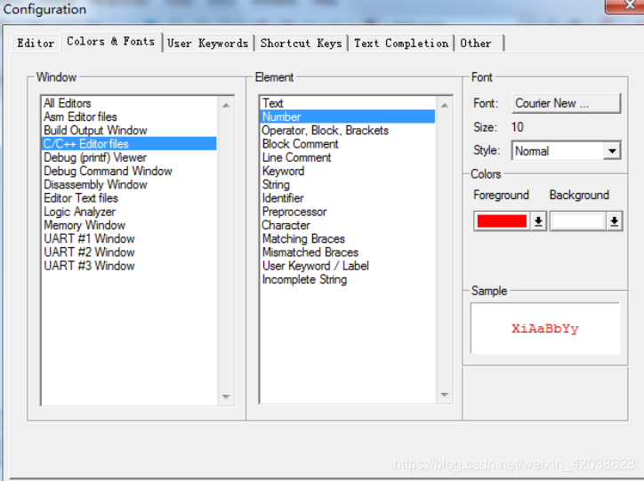

然后,选择:Colors&Fonts 选项卡,在该选项卡内,我们就可以设置自
己的代码的子体和颜色了。由于我们使用的是 C 语言,故在 Window 下面选择:C/C++ Editor Files
在右边就可以看到相应的元素了。然后点击各个元素修改为你喜欢的颜色(注意双击,且有时候可能需要设置多次才生效,MDK 的 bug),当然也可以在 Font 栏设置你字体的类型,以及字体的大小等。设置成之后,点击 OK,就可以在主界面看到你所修改后的结果,

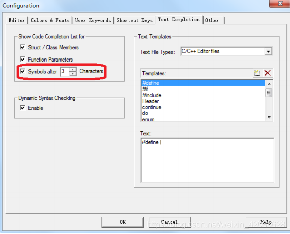

3.5.2 语法检测&代码提示
Strut/Class Members,用于开启结构体/类成员提示功能。
Function Parameters,用于开启函数参数提示功能。
Symbols after xx characters,用于开启代码提示功能,即在输入多少个字符以后,提示匹配
的内容(比如函数名字、结构体名字、变量名字等),这里默认设置 3 个字符以后,就开始提示。
Dynamic Syntax Checking,则用于开启动态语法检测,比如编写的代码存在语法错误的时
候,会在对应行前面出现 图标,如出现警告,则会出现 图标,将鼠标光标放图标上面,则
会提示产生的错误/警告的原因,
设置Tab的大小
