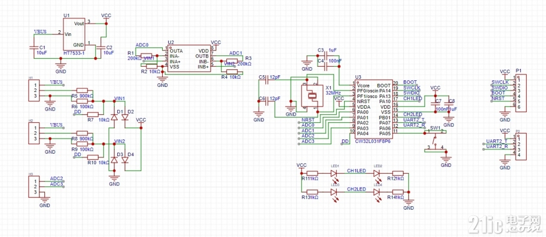

设计思路:
主控基于CW32L031 MCU,因其具有低功耗和较好的ADC精度。出于设计简洁考虑,供电部分选用较高输入电压的LDO HT7533,模块的测量范围可以到30V,直接供电LDO也能承受,但因为压差大功耗大增,所以后级电路要尽量低功耗才好,所以选择低功耗mcu比较合适。
双通道输入经过电阻分压和运放增益之后进入mcu采样,板载4个led用于判断测量条件时的指示。
原理图:

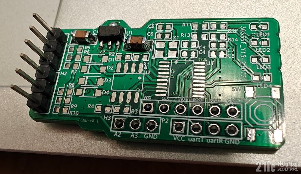

pcb:
pcb 3d:

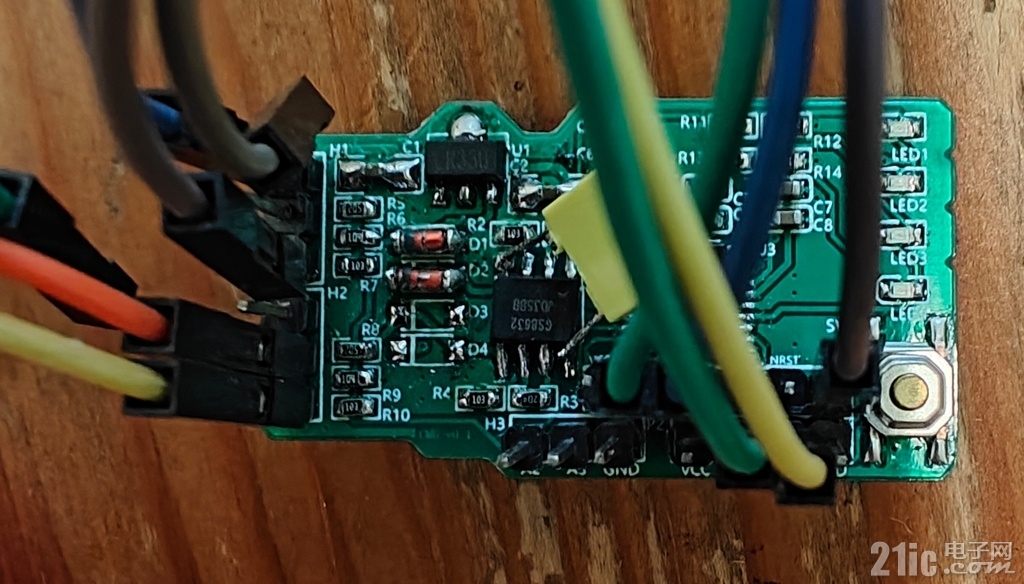

pcb焊接:
模块调试和连接:

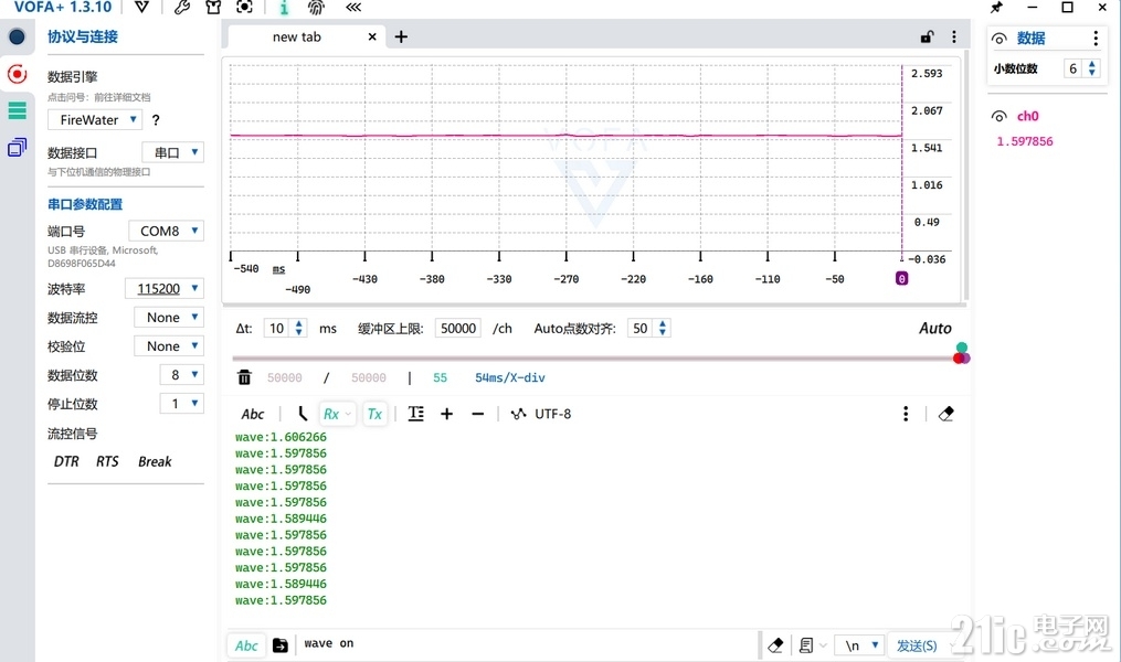

上位串口程序使用Vofa+,可以观察波形,波形格式firewater。
单次测量:
指令:get all
波形(持续测量):
指令:wave on
关闭:wave off

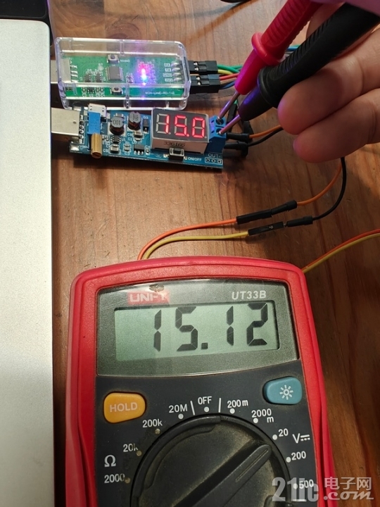

使用简易的可调电源模块作为输入,纹波可能比较大~
测量5V:
测量15V:
测量电池:
可以看出来,数据的跳动是非常固定的两三个点,说明测量分辨率不够了。
