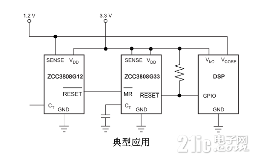

1 特 特 性
• 上电复位发生器具有可调节延迟时间:1.25ms 至
10s
• 超低静态电流:2.4μA(典型值)
• 高阈值精度:0.5% 典型值
• 提供适用于标准电压轨的 0.9V 至 5V 固定阈值电压
且可调节电压低至 0.4V
• 手动复位 (MR) 输入
• 开漏复位 输出
• 温度范围:–40°C 至 125°C
• 小型 SOT-23 和 2mm × 2mm WSON 封装
2 应 应 用
• DSP 或微控制器应用
• 笔记本电脑和台式机
• PDA 和手持式产品
• 便携式和电池供电类产品
• FPGA 和 ASIC 应用
3 说 说 明
ZCC3808 系列微处理器监控电路可监控从 0.4V 至 5V的系统
电压,并在 SENSE 电压 降至预设阈值以下或手动复位
(MR) 引脚降至逻辑低电平时,将开漏RESET 信号置为
有效。在 SENSE 电压 和手动复位(MR) 返回值超出相应阈
值时,RESET 输出将在用户可调延迟时间内保持低电平。
ZCC3808 器件使用精密电压基准,可在 V IT ≤3.3V 时达到 0.
5% 的阈值精度。通过断开 C T 引脚,可将复位。
延迟时间设置为 20ms;通过使用电阻将 C T 引脚连接
至 V DD ,可将复位延迟时间设置为 300ms,或通过将
C T 引脚连接到外部电容器,用户可在 1.25ms 至 10s
之间调整复位延迟时间。ZCC3808 器件具有超低的典
型静态电流,为 2.4μA,因此非常适合电池供电类应
用。它采用 SOT-23 和 2mm × 2mm WSON 封装,额
定工作温度范围为 –40°C 至 125°C (T J )。
