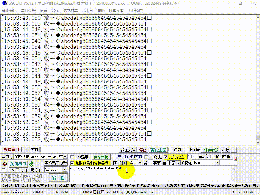

还有就是USART3的中断函数了,里面直接对空闲中断做了判断,如果使能了DMA就调用对应的回调函数,读取接收到的数据。
3、测试结果:
测试代码如下,需要注意要把代码解压到STM32Cube_FW_H5_V1.1.0\Projects\NUCLEO-H563ZI\Examples\UART路径下面
UART_ReceptionToIdle_CircularDMA.rar (637.55 KB, 下载次数: 31)
