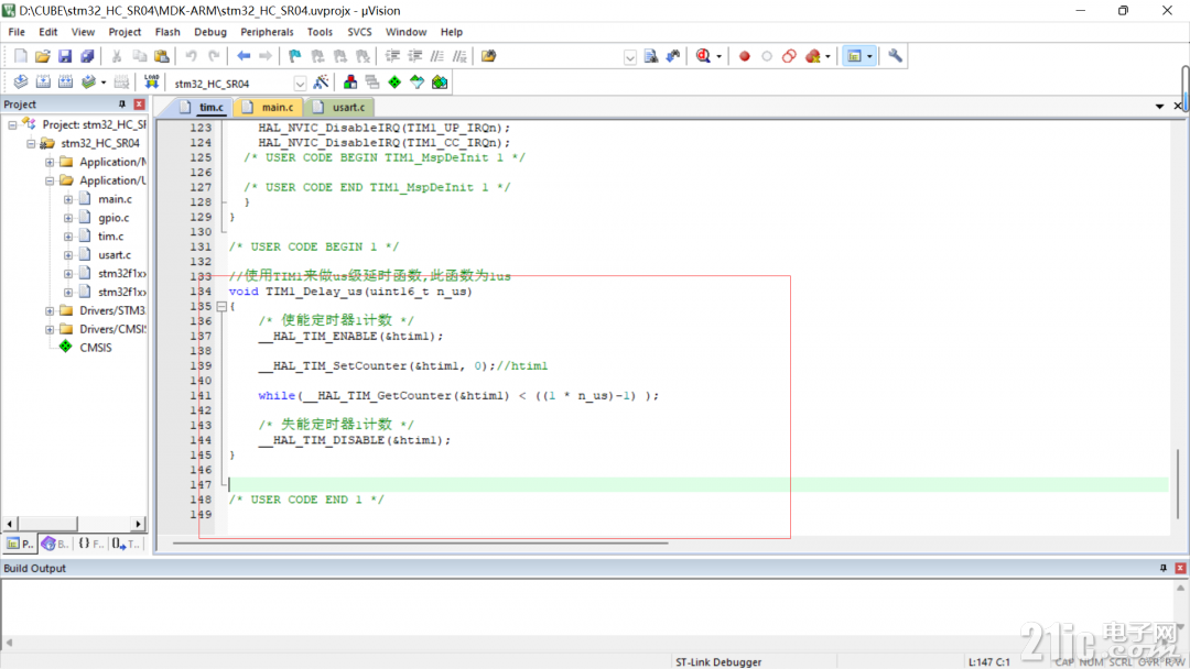

在tim.c中编写毫秒延时函数

 楼主| yutingwei 发表于 2023-8-25 15:28 | 显示全部楼层

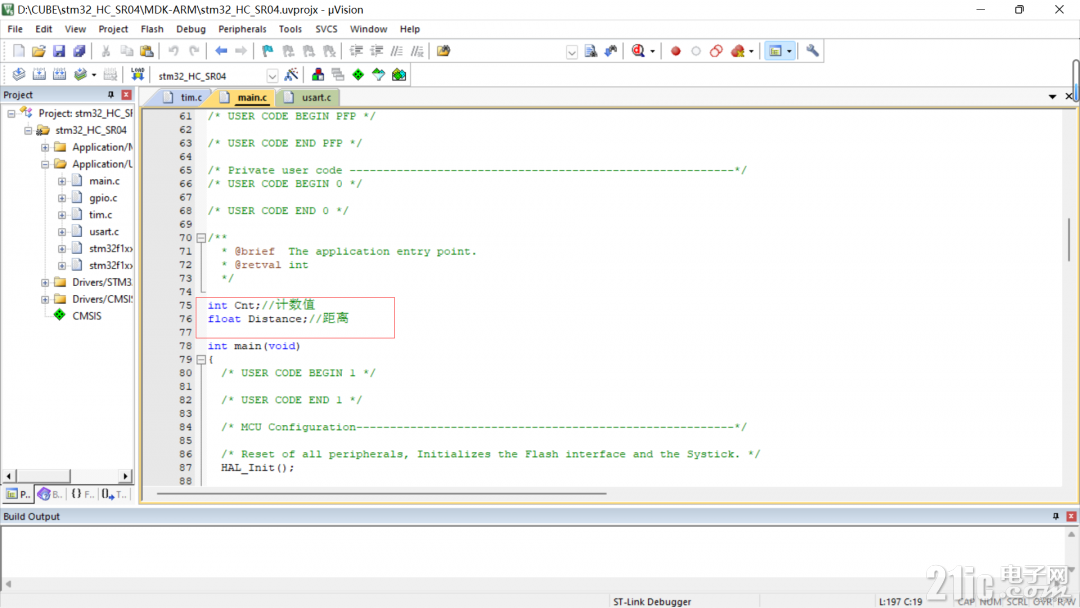

在主函数外定义变量
  1. int Cnt;//计数值
  2. float Distance;//距离

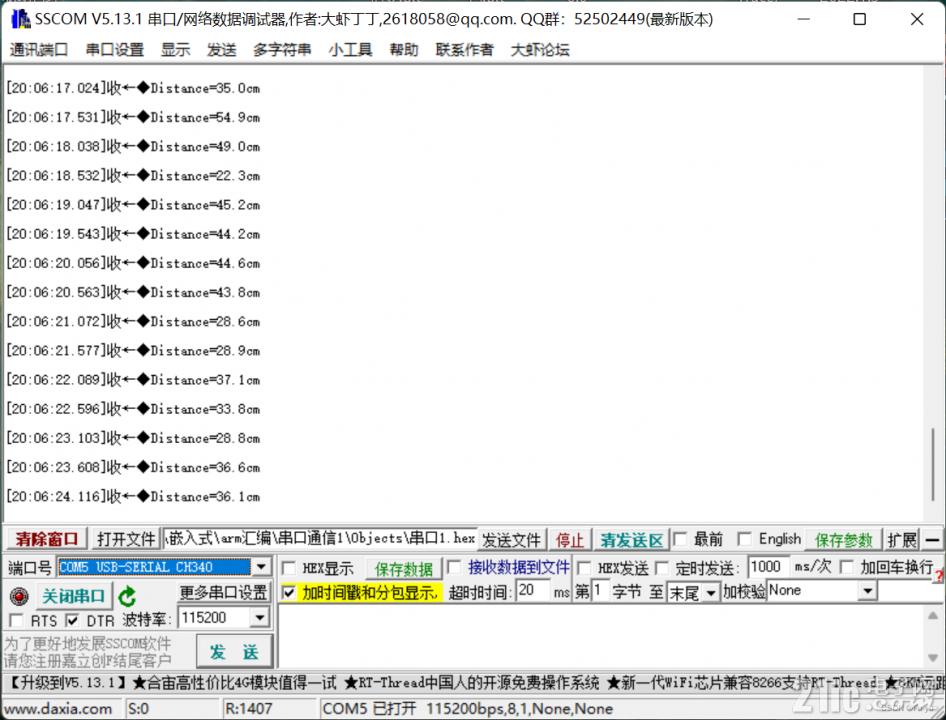

烧录运行结果如下:
chenho 发表于 2023-8-25 22:24 | 显示全部楼层
测距精度能到3mm?
