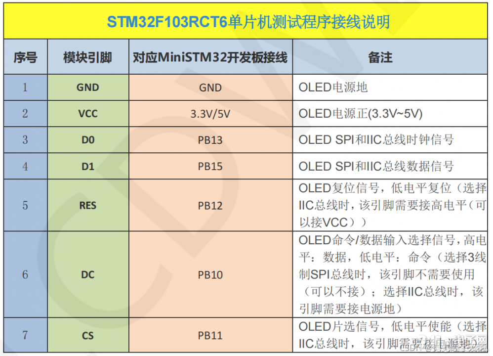

二、使用0.96寸OLED显示屏显示数据
将OLED 屏幕与芯片连接起来,连接方式如图:

三、总结
本次实验的难点主要在接线以及取字模,因为有厂家的Demo,只用加代码,大大降低了实验难度,总的来说还是很有趣的。
