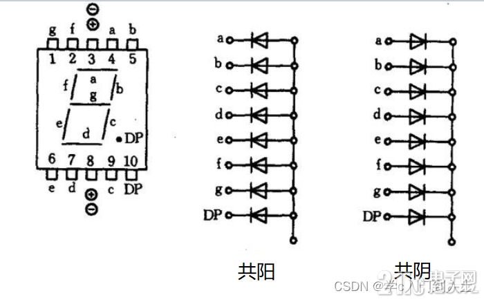

1、LED数码管的结构
不管在嵌入式STM32中还是在单片机51中,我们经常采用LED数码管来显示我们系统的状态、运算结果等各种信息,LED数码管是机器和人对话的一种重要的输出设备。
单个LED数码管的外形和内部结构如上图所示。LED数码管由8个发光二极管组成,通过不同的发光字段组合可以显示数字(0~9)、字符(A~F、H、L、P、R、U、Y、符号"——"及小数点"."等)。
按照内部8个发光二极管的连接方式的不同,LED数码管可以分为共阳极与共阴极俩种,上图有结构图。

 楼主| 米多0036 发表于 2023-8-26 18:09 | 显示全部楼层
如上图所示,八个发光二极管的阳极连接在一起,作为公共端(我们喜欢说位选端)阴极作为”段“控制端(我们说段选端)。
1)当公共端(位选端)接低电平时,所以二极管截止,不发光。
2)当公共端(位选端)接高电平时,当某段控制端为高电平,该段的发光二级管导通并点亮。通过点亮不同的段,显示不同的字符。如显示数字1时,b、c俩段接低电平其他段接高电平。

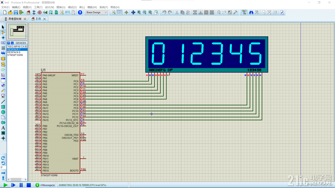

三、仿真结果展示
接下来让我们看看Proteus 仿真的结果吧
 楼主| 米多0036 发表于 2023-8-26 18:12 | 显示全部楼层
