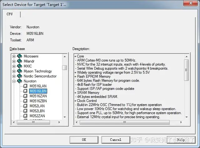

        打开MDK,新建一个项目,取名TEST,然后出现下图,点OK。
出现选择CPU对话框,找到M0516LBN,点OK.

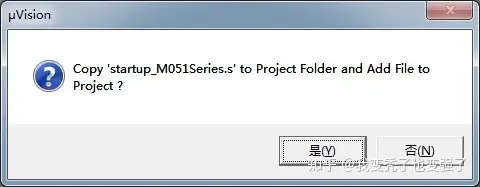

然后下面对话框点yes。

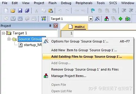

然后就进入MDK的主界面了。再新建一个空文档,并保存,取名为main.c
在Source Group 1上点右键选择Add Existing Files to Group ,把main.c加进来。
点击工具栏上的
这个图标。做如下设置。

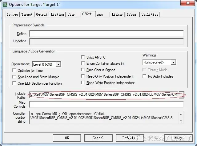

下图的include paths里面写上刚才解压的 M051 SeriesBSP_CMSIS_V2.01.002.zip的路径。我写的是:
C:\Keil\M051SeriesBSP_CMSIS_v2.01.002\M051SeriesBSP_CMSIS_v2.01.002\LibM051Series\CMSIS\CM0\DeviceSupport\Nuvoton\M051Series;C:\Keil\M051SeriesBSP_CMSIS_v2.01.002\M051SeriesBSP_CMSIS_v2.01.002\LibM051Series\StdDriver\inc

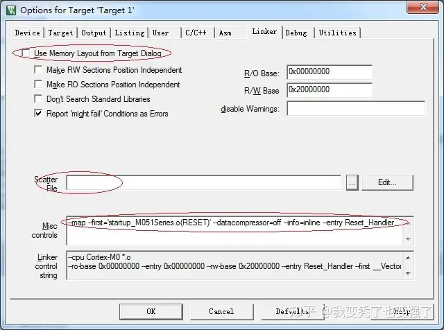

下图在scatter file里写:--map --first='startup_M051Series.o(RESET)' --datacompressor=off --info=inline --entry Reset_Handler

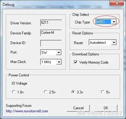

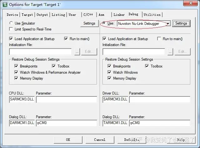

选择Nuvoton Nu-Link Debugger,然后点Settings按钮。

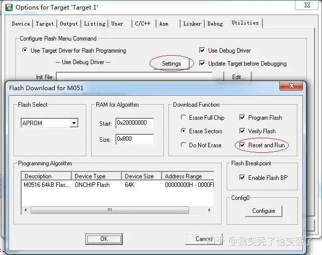

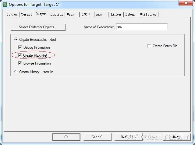

如果不想调试,想直接把程序烧入芯片做如下设置。
然后再点工具栏上的
按钮。
