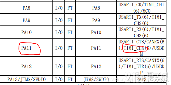

毕业设计需要使用比较多的定时器,但手上的F103C8T6核心板定时器资源比较少,所以被迫使用高级定时器1(一直都是用通用定时器,毕竟以前玩F429的时候管脚资源充足,就没有去学习高级定时器的用法,以为完全一样的用法,但是移植程序过程还是发现好些需要注意的地方)。下面列出程序中与通用定时器有差别的地方。
用到的定时器是TIM1通道4,原型是作为超声波捕获,单独拿出配置定时器输入捕获函数和中断服务函数来说明,程序都写了注释,没有一一说明的地方可以直接看注释。
[color=rgba(0, 0, 0, 0.75)]高级定时器TIM1和GPIOA时钟来源都是APB2
 楼主| 欢乐家园 发表于 2023-8-27 12:38 | 显示全部楼层

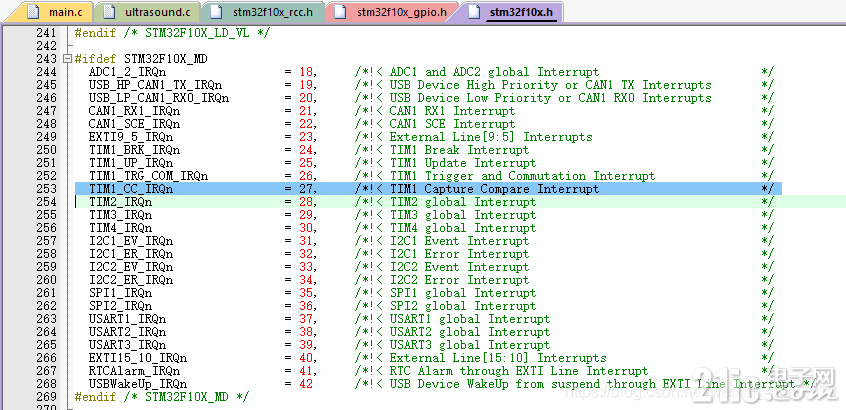

由上面两图可知,需要使能的是TIM1时钟和GPIOA时钟:https://bbs.21ic.com/forum.php?mod=attachment&aid=MjE1MjcxMHxiYWNmMjE3OHwxNzg3OTM0MzUxfDB8
  1.     //使能TIM1和GPIOA时钟
  2.     RCC_APB2PeriphClockCmd(RCC_APB2Periph_TIM1,ENABLE);//初始化TIME时钟
  3.     RCC_APB2PeriphClockCmd(RCC_APB2Periph_GPIOA,ENABLE);//初始化GPIOA时钟

选择NVIC_IRQChannel中的TIM1_CC_IRQn,即TIM1捕获比较中断。
