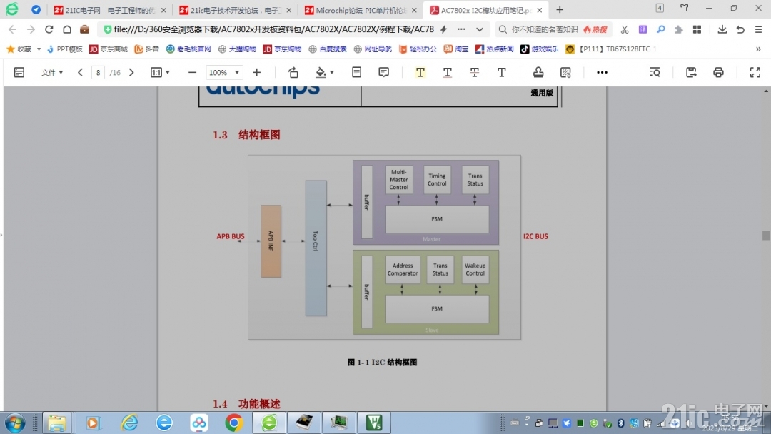

杰发的IIC给我一个小震动,也是对我IIC知识的弥补,我一直以为IIC是没有时间要求的(当然太长不行)。
所以我以前一直是管脚驱动,而且在SCLK拉低期间,我想拉多长就拉多和,这时再变SDAT。反正我就是这么就的。也是这么认为的。
但杰发的例程居然要计算速率。
下边是模块原理图:
可以看到有收和发两个硬件组成。
打开例程第一个,I2Cmasterpolling那个,管脚都定义好了,只要把OLED驱动部分加入就行了。尔这部分网上到处都是。
以下是初始化部分,根本不用改:
