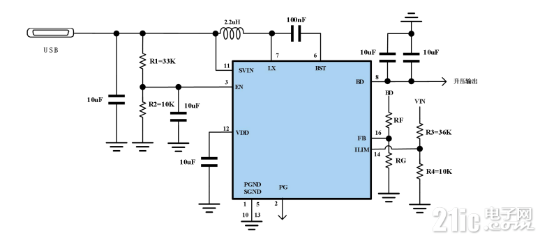

特性
独家专利:短路保护(VOUT 引脚独有)
输入电压范围:3.0V~6.6V/9.9/13.2VX=2/3/4
输出电压范围:5V 20V
高达 5A 的开关峰值电流
高达 28V 的输入端耐压保护
高达 28V 的输出端耐压保护
峰值效率可达 96%、重载效率高达 90%
外部关断 EN 功能(VDD 启动后才可控制)
■ PG 输出正常指示(可以指示 5.6V 以上的输出)
支持最大 110℃电流热调节
可编程的自适应输入限流,通过输入电压限制实现
最大功率跟踪,适用于各类适配器(BD 输出引脚
特有)
输入端保护功能:输入欠压锁定、输入过压
■ 60℃的过温保护
应用
蓝牙扬声器
电子烟
快充移动电源智能门锁
描述
ZCC9582 是一款高功率密度的全集成升压转换器,内
置集成同步双 MOS,可为便携式系统提供高效的小尺
寸解决方案。我们针对单节锂电池,双节锂电池做出了
特别优化,包括不限于可通过 ILIM 引脚配置最大功率
点,实现自适应限流(BD 输出引脚特有,和短路保护
功能冲突);输入 OVP;Power Good 指示。
ZCC9582 具有 3V 到 12V 的宽输入电压范围,可支持
USB 和锂电池,该器件具备 5A 开关电流能力,并且能
够提供最高 20V 的输出电压。
ZCC9582 采用定频峰值电流控制,1MHz 的开关频率
可采用更小型化的电感。轻载下采用 PFM 模式,提高
效率;重载下采用 PWM 模式,纹波显著优化。
BD 引脚是芯片的固定升压输出引脚(启动后一直都在),
通过一个实时监测电流的功率管 QB 连接到 VOUT,当
功率管电流超限,会立刻进入可变电阻区,VOUT 变为
0V,限制此功率管电流为 140mA,直到输出不再短路,
输出恢复。短路状态下,BD 仍然一直固定升压,不需
要短路保护,推荐接 BD,效率没有损失。
ILIM 功能必须基于 BD 引脚输出才可以,QB 检测到限
流 VOUT 就会关闭输出。VOUT 引脚输出,ILIM 功能
自动失效。
ZCC9582 采用 16 引脚的 3mm×3mm QFN 封装。
