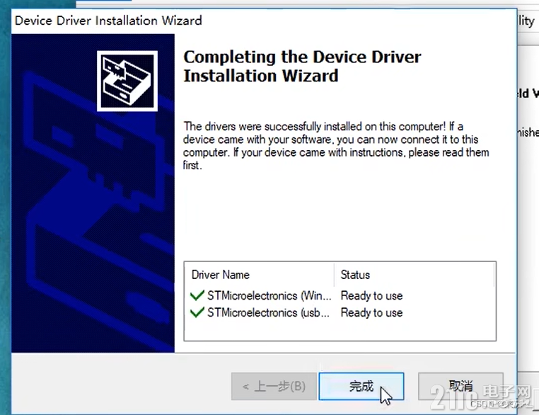

1 软件路径
软件安装包存放在:STM32入门教程资料\工具软件\STLINK Utility
点击直接安装即可。

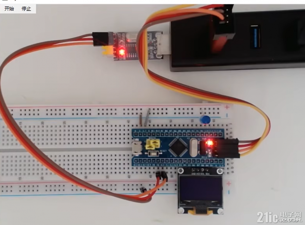

3.1 硬件部分
只需要把STLINK连接就行了,串口可以不接:
跳线帽两个都在最左边;

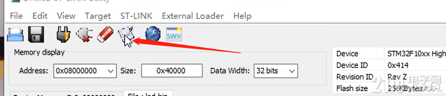

如上图所示,点击连接按钮,就会出现以上界面,可以看到STM32里面0x800开始的程序数据;因为这个芯片刚被擦除,所以上图中数据全是FF;
3.2 下载程序
步骤如下图所示:
然后点击编程按钮,如下图所示:
就会显示程序文件的路径:
然后点击Start即可下载;
