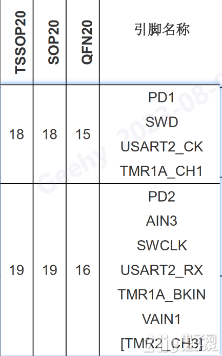

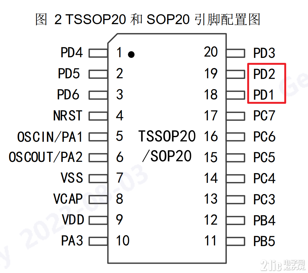

总体来说,8S003和APM32F003并非引脚不兼容,而是F003比8S003多了1个烧录引脚;
因二者内核也不同。
1、APM32F003的烧录脚是PD1&PD2,SWD协议
ea2f06412417de060391accb742fb55a
0e8fc8ed61f757fe38832d7812c13d90
08b111258611fb8c27d5581d831ecb0f

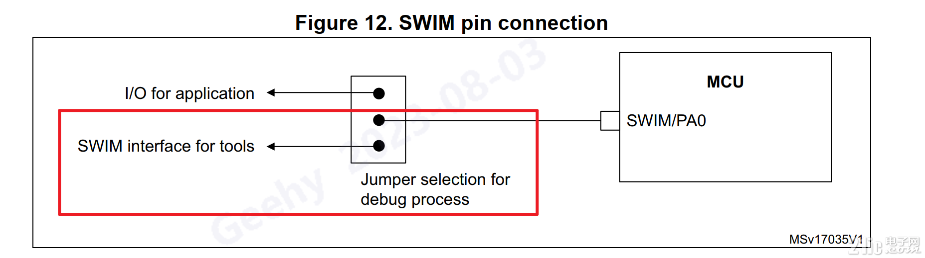

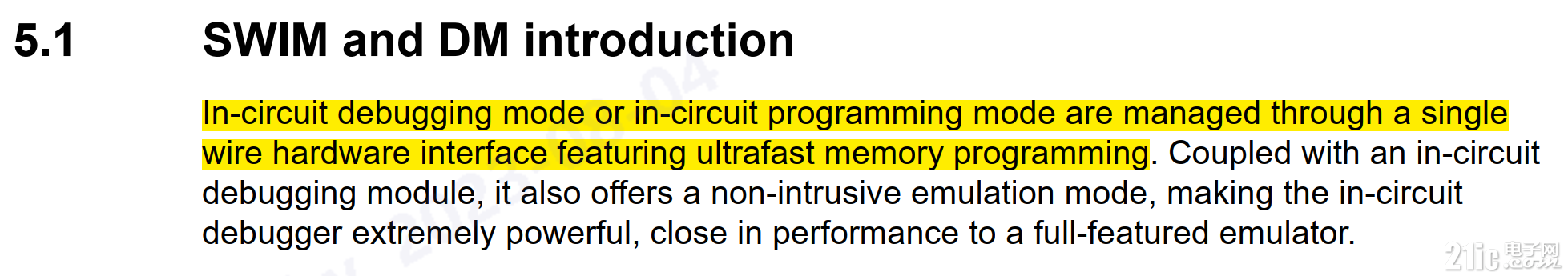

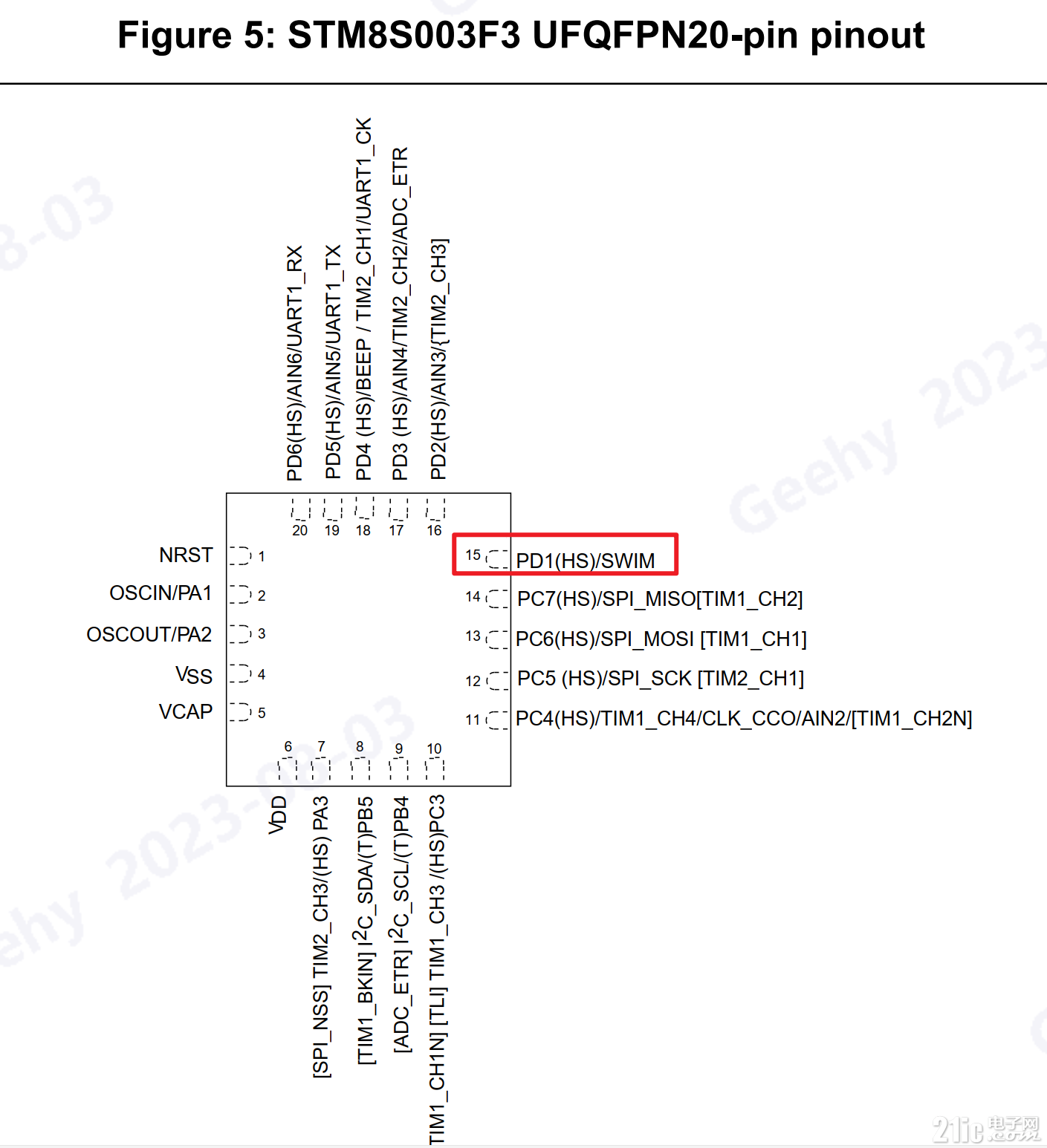

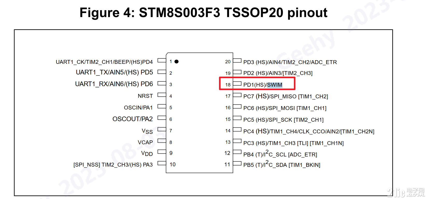

2、STM8S003的烧录协议是SWIM,仅1个引脚
1cff89aec3b3dc23e899a6dd8a4c4797
cb1ddd587a058587cac384b5ecebb856
e2dc35dd4dc2b3e556712ee9f95c7258
7ca7ce071e923b9b88fc6a2dcd5384d5
