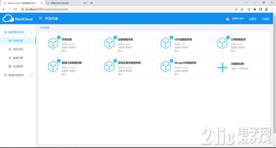

打开一个应用或者新建一个应用均可,然后进入到流程列表中
使用ETL调用WebService接口实时拉取数据到本地数库中

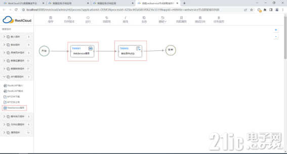

创建一个WebService同步任务
从左则分别拉取一个WebSerivce节点和库表输出节点,目标节点我们选择mysql数据源

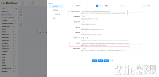

输入WebService的WSDL地址并在XML节点中指定读取返回的XML中的数据字段,这里我们将获取公网上的一个WebService接口,该流程示例在系统示例应用中有。
注意这个WebService有好几个方法,我们需要在节点的Header中的SoapAction中指定具体调用其中的那一个方法。
以上是这个WebSerivce的服务说明文档,我们调用他其中的一个方法获取区域以及编码数据然后传到mysql中进行存储。

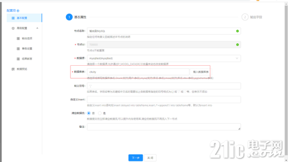

后面的MySql节点就比较容易了,可以提前先建好表,也可以由ETL任务自动创建表,我们这里选择由ETL工具自动建表并输出数据到mysql。
这里输入的表名,表不存在的话,系统会根据输入字段自动创建这张表

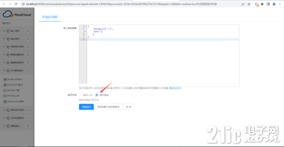

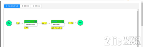

点击运行,选择单步调试,可以看到拉取的区域数据,并会存入到mysql中

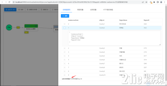

在调试界面中我们可以看到拉取到了79条数据,再点下一步即可存入到mysql中
任务运行结果显示成功79条数据到mysql中,我们可以去mysql表中预览一下是不是把区域数据拉到mysql中了。

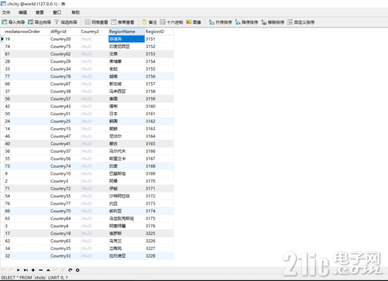

打开mysql客户端可以看到WebSerivce中的数据已经成功拉取到本地mysql中了,如果调试没有问题我们就可以给他安排一个定时任务,定时同步webservice中的数据到本地即可。

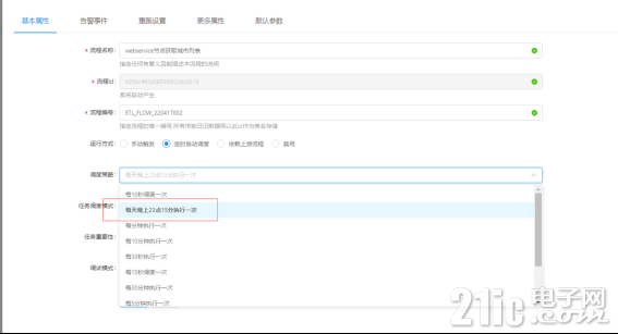

可以选择每天晚上同步一次或其他同步时间可以自定义同步频率
