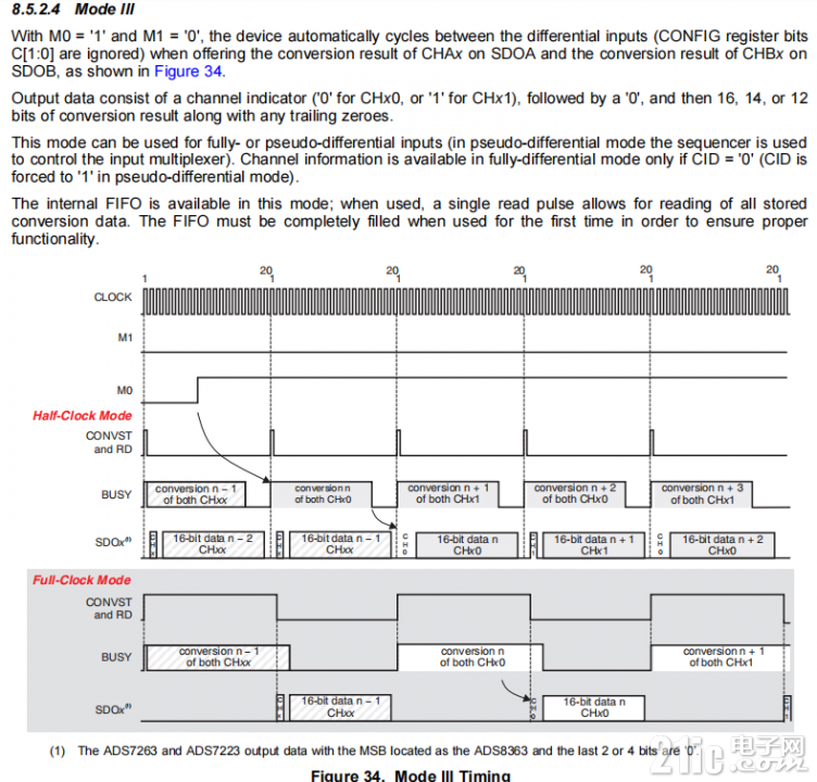

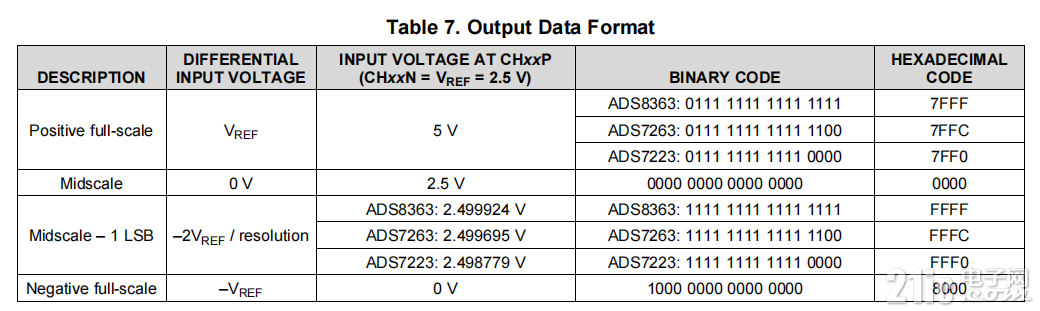

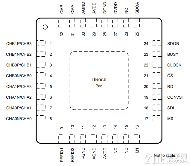

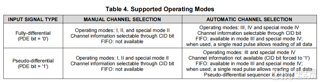

#技术资源# #申请原创#TI公司的AD转换器ADS8363SRHBT,内部集成了低噪声可编程增益放大器和可编程数字滤波器,具有双通道同步采样功能,最高采样速率高达1M Hz 16位精度,同时具有全差分信号采样能力。ADS8363是一款双16位1 msps模数转换器(ADC),具有8个伪差分或4个全差分输入通道,分为两对,用于同时采集信号。模拟输入与ADC的输入保持不同。输入多路复用器可以在任意一种伪差分模式下使用,每个模式最多支持四个通道ADC (4x2),或全差分模式,允许每个ADC (2x2)转换最多两个输入。
贴出芯片手册中比较重要的几个表:
本应用实例配置使用了模式3,全差分输入模式,且通道自动切换,使用了通道指示位,完全软件模拟时序,控制相关IO口实现了2*2的全差分双通道信号采样切换。
CPU主频配到了100MHz左右,想要实现200K左右的采样频率,用的是定时器去驱动采样和读取数据,不知道还有没有更好的方法,欢迎大家探讨。另外,这款芯片个人觉得不是很好用(不排除个人能力不足没理解透),琢磨了很久。
