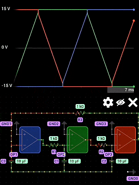

这是多谐震荡器,不是相移震荡器。
想要以震荡做到循环效果,相数必须是奇数。
下图电路的振荡频率与波形,是“电容频率/3”的三相方波。  发表于 2025-6-16 23:47
上图,其实已有6楼电路的范儿,把「中性线」接地,就是基本版,环路增益远超1,出不了正弦波。  发表于 2025-6-16 23:42
上图,每级都有电容 (虽不接地),下图,各级都只有电阻,不触发是不会动的,却原来,用一只电容就可充当时钟。  发表于 2023-11-18 22:36

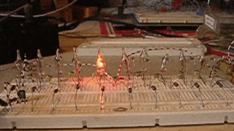

白炽灯震荡电路,大慨真的是 前无古人,后无来者,因为不实用。

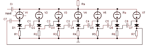

但是,环形震荡器却绝非电子爱好者闭门造车的玩艺,而是行之有年,档次蛮高的实用电路。
我这两个电路的骨干架构并不奇特,跟网上那些一样,都是 多相相移震荡器 的套路,不过,环形震荡器如何动作,网上没见示范,
而我这两个电路,上图是所有RC不接地,下图是不管多少级,一个电容统领全军,这就是与众不同之处,而且,我是清清楚楚的示范它的动态。

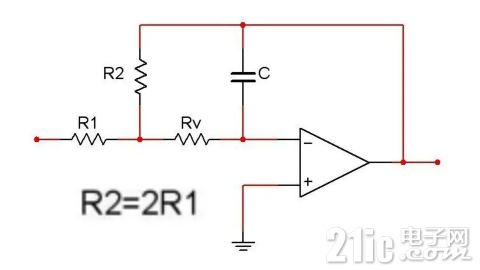

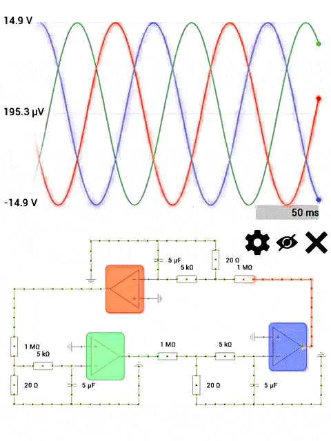

当年徐大牛给出的三相对称交流发生器,其实就是由三节这样的网络组成,
不过他的画法跟这不一样,所以让当年的我一脸懵B,而楼上那图是把R2和C从运放输出端剥离,改成接地,那就一切了然,原来就是在RC前头加一道电阻分压!
两种方案的〖R2/R1 〗比例差别悬殊,楼上这电路只有大环反馈,没有本级反馈,〖R2/R1=0.000002〗,而此处的却是〖R2/R1=2〗,
忽发奇想,如果震荡器的级数是〖3+2n〗,则这〖R2/R1〗又是多少,应该小于2吧,手机端的仿真软件也许不靠谱,但权且一试看看效果如何也是好的。
@MrCU204无限迫近(但必须大于)R1。  发表于 2025-6-12 10:17
若级数无穷多,则R2无限迫近 (但始终大于) 1。  发表于 2025-6-12 10:02
环形震荡器最少是三级,〖R2=2R1〗就是级数为三时的配置,亦就是说,级数最少时R2最大。  发表于 2025-6-12 09:57
2R1≧R2≥R1,乃环形正弦震荡器之铁则。  发表于 2025-6-12 09:47

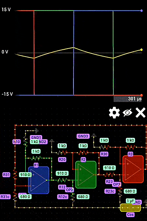

正弦波环形振荡器只能使用线性放大器,而且不允许闩锁,每级的RC网络都兼具定时和耦合功能,无法简化合并。
在环形多谐振荡器中,即使只使用一个电容,也能像时钟源一样驱动各级挨个儿翻转,甚至,用一对白炽灯代替这个电容,电路仍然可以工作,如果用一个真正的时钟源代替此电容,这系统就变成环形触发 (分配) 器了。
