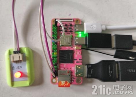

芒果派MangoPi  MQ Pro是一款体积小巧的开发板,其搭载了D1(RISC-V核心)作为主控芯片,并内置512MB/1GB DDR。其外设接口相对丰富的开发板,提供的外设接口有:GPIO、I2C&SPI、SDIO、音频接口(录制、播放)、视频接口(触摸、HDMI、DVP、DSI和LVDS)、USB Host、OTG等。
它全面支持Linux生态,并可运行完整的Python。
图1 开发板及配件

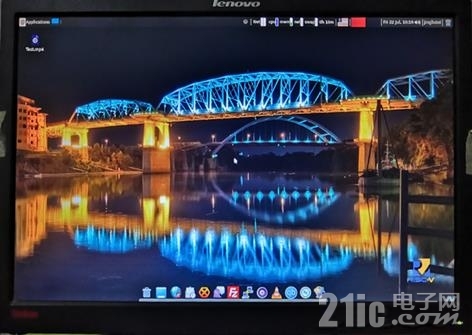

在完成Armbian系统镜像和配置后,其桌面形式如图2所示。由此可见,其功能还是十分丰富的。
图2 桌面形式

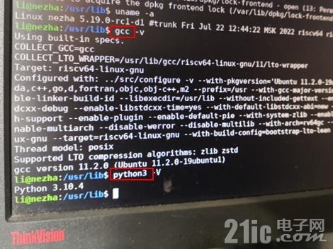

通过查看,可知该系统还自带了相关的开发工具,如GCC和Python等,使用它们就可完成相应的开发工作。
图3  实用工具
图4  查验开发工具

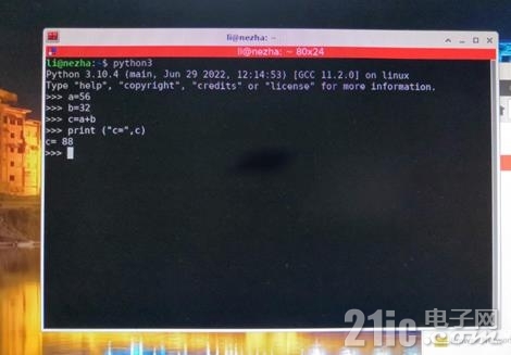

1. Python
Python是一种解释的软件,在使用时需在指令窗口输入Python3并回车。若想退出Python,则需要使用组合键Ctrl+D。
使用Python编程的方法如图5所示,其中>>>是Python的状态提示符。
图5 测试过程

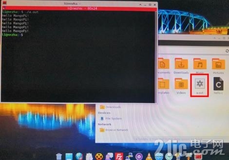

在完成程序编辑及保存后,打开指令窗口就可使用GCC来编译程序,其指令为:gcc hello.c。
随后,就可在桌面见到生成的可执行文件a.out。
在输入./a.out并回车后,即可执行该程序,其输出结果如图7所示。
图7 程序编译与运行

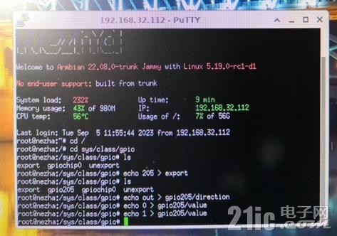

在LINUX的环境下,GPIO进行信息查询的方法是:
先输入指令cd /sys/kernel/debug来跳转到指定的目录,然后再输入指令cat gpio,则有图9所示的信息输出。
图9  查询GPIO信息
那从编号0~223的GPIO口是否都可以自主来控制呢?
经实际检测,答案是否定的,其中的大部分引脚已被系统占用,是不能被设置和使用的。
对于可供使用的引脚,其GPIO口的操作方法如图10所示。此外,在外挂LED模块的情况下,通过脚本指令的使用可控制其状态的变化,其变化效果如图11和图12所示。
图10  GPIO控制
图11  点亮LED
图12  熄灭LED
