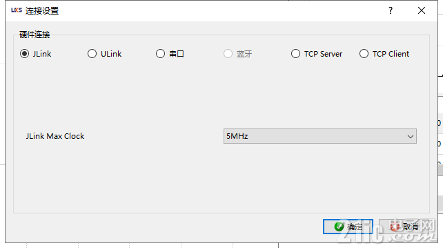

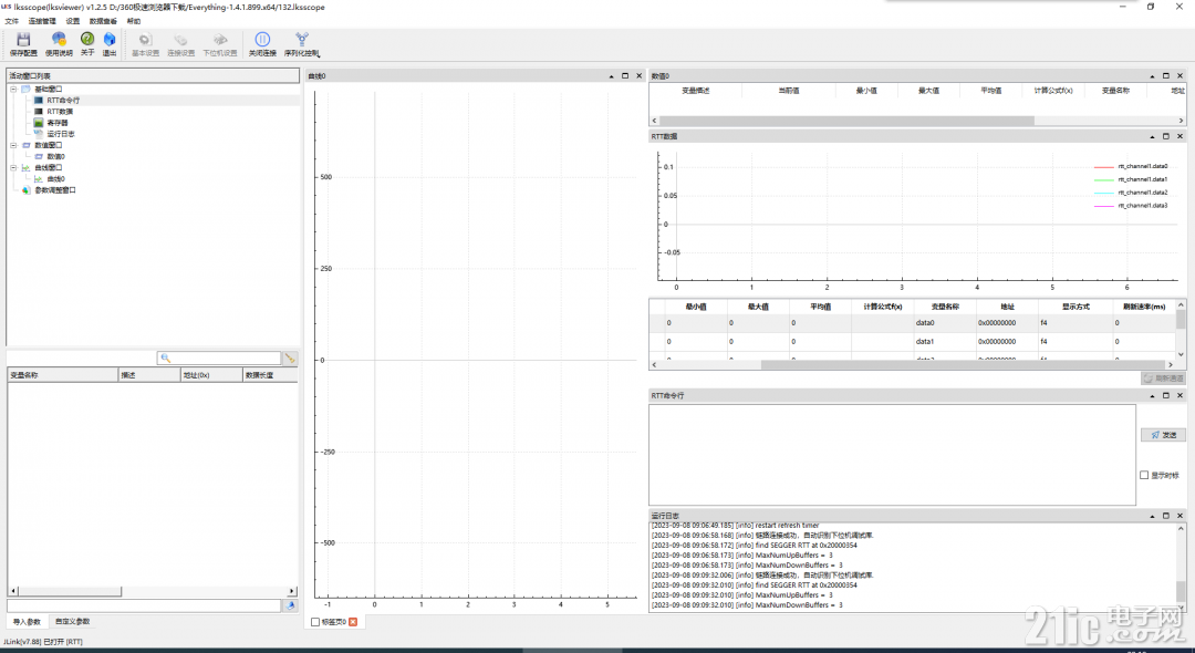

如标题LKSSCOPE能连接但是没有数据显示,jscope与freemaster都正常
zlcn 发表于 2023-9-8 10:45 | 显示全部楼层
是因为你没有将变量导入工具栏打开,你可以在数据查看菜单将窗口导航 变量导入这些工具栏打开

huangbb52 发表于 2023-9-14 20:50 | 显示全部楼层
同款问题,正在研究中,目前怀疑点感觉像通讯没有建立,无法调取文件
huangbb52 发表于 2023-9-15 13:44 | 显示全部楼层
软件我做了多方位测试,删除lks-data下建立的*.ini文件,重新打开软件,不要点新建配置,直接导入*.axf,可以正常使用。
赞,终于有数据了,是这个问题,但软件经常经常出现曲线不变的情况,在下面设置了值自增测试,跑着跑着,有些曲线就值一直为0了,再连接也不行,又经常得重新启动软件,很奇怪,感觉还有bug  发表于 2023-9-16 08:49

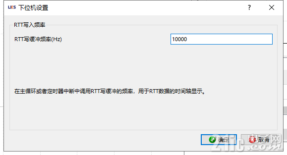

njustfly 发表于 2023-11-9 17:45 | 显示全部楼层
把窗口下方靠中间位置的“标签页0”复选框选上,已选择的页面才真正执行采集。
这样方便配置多个页面,又避免采集对象过多导致效率下降,可以临时屏蔽一些内容。
