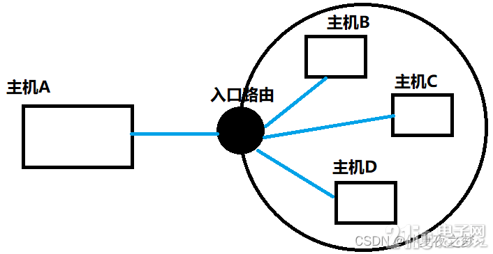

首先,什么是单播:
(1) 单播
之前在进行UDP和TCP编程的时候,客户端把数据发送到指定IP地址,此时接收方只有一个,这种数据包发送方式称为“单播”。
 楼主| keer_zu 发表于 2023-9-8 13:38 | 显示全部楼层
什么是组播?
(2) 多播(组播)
如果是把数据发送给某个局域网中的一组IP地址,这种发送方式称为“多播”,这个组称为“多播组”,只有加入多播组的主机才能收到数据。
广播是发给某一局域网中的所有主机。过多的广播会大量占用网络带宽,造成广播风暴,影响正常的通信。
多播是一种折中的方式,既能发送给多个主机,又能避免象广播那样带来过多的负载

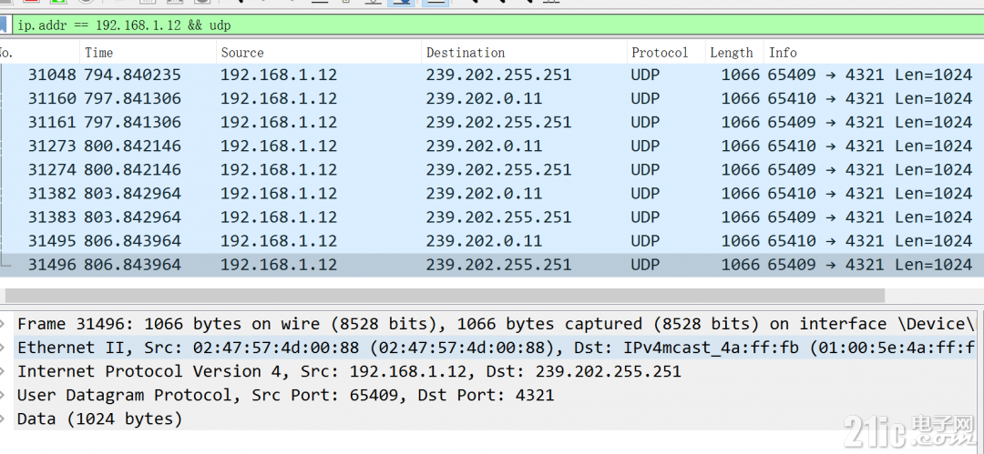

 楼主| keer_zu 发表于 2023-9-8 17:00 | 显示全部楼层
icecut 发表于 2023-9-8 13:59
组播,  是路由器的功能? 还是服务器的功能?
路由器记录组播是不是有成本?
下面这个程序可以对多个组播地址发数据,刚刚写的,测试过了:

 楼主| keer_zu 发表于 2023-9-8 17:06 | 显示全部楼层
516364fae4098a943.png 只收到两个,其它地址被rtl9072过滤掉了。
