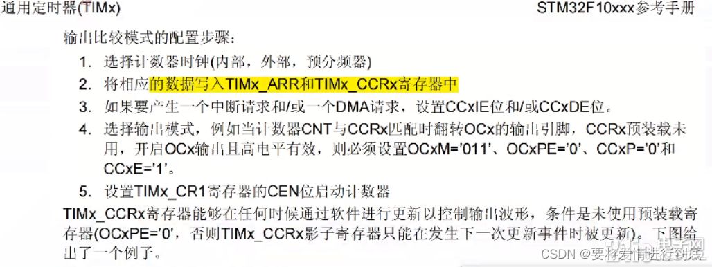

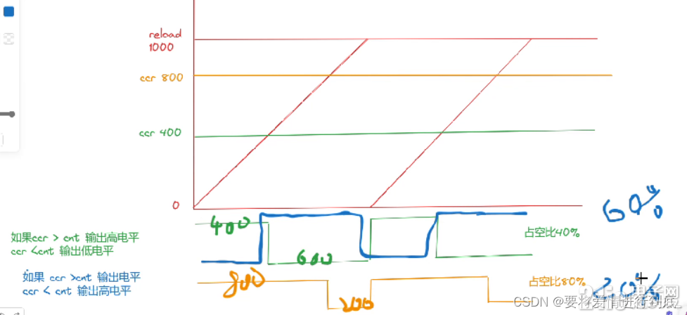

应用:利用通用定时器输出PWM波
通过设置占空比的值来控制
配置过程:
1,开GPIO口的时钟,与GPIO对应的TIMX的时钟。这个对应关系可以从数据手册中查看。
2,配置GPIO为MITX的复用推挽输出
3,配置定时器: 时钟分割-----------用于输入捕获-----可以不配置
计数方向-----------向上,向下计数
重装载值-----------减1
预分频 ------------减1
重复计数器---------用于TIM1,TIM8------可以不配置
4,配置输出比较寄存器
(在time.c中--TIM_OCXInit,这个X的值对应通道,用的是定时器的那个通道,X的值就为几)
配置结构体中的项
1,选择PWM工作模式,选择根据自己决定
2,选择极性,决定高有效还是低有效
3,选择是否允许输出
4,设置比较值
............(基本不配)
在主函数中初始化配置,进行写入分频值,重装载值
设置这个PWM波对比值是需要调已经有的库函数
也是在time.c文件中 TIM_SetCompareX,这个X的值也是根据使用的那个通道来决定的!
