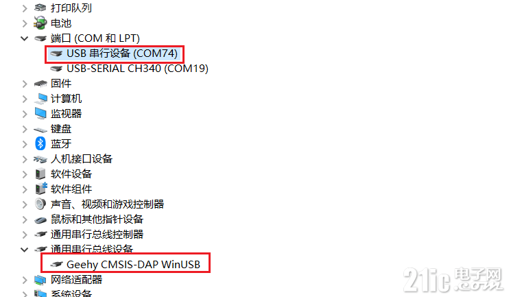

3 板载仿真器连接电脑
使用Type-C线连接板载仿真器那边,可以看到设备管理器上多出了一个串口和“Geehy CMSIS-DAP WinUSB”设备。
这表明他们使用的板载仿真器是基于WinUSB的CMSIS-DAP固件,同时支持串口数据发送(好评!)。
