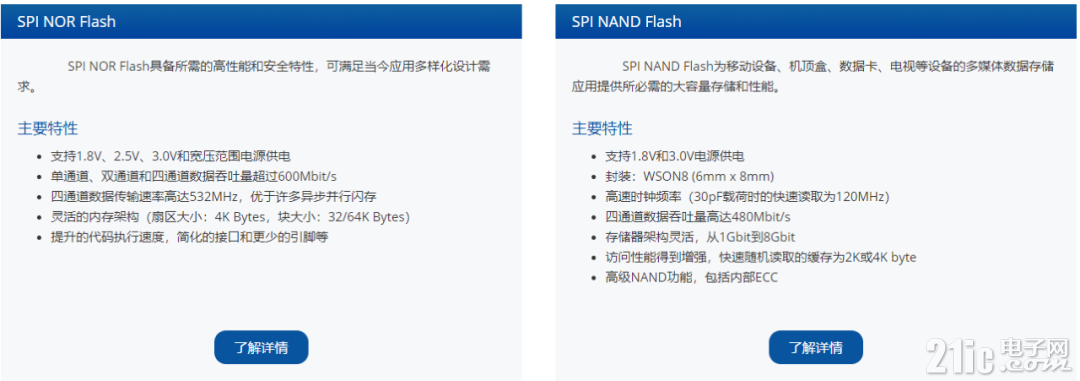

Flash主要分为Nor Flash 和Nand Flash。
除了我们常见的(并行)Nor Flash 和Nand Flash芯片,其实SPI Flash芯片同样的也分SPI NOR Flash和SPI NAND Flash芯片,你去很多卖SPI Flash的官方都能找到其分类。
回到本文主题:单片机内部Flash是Nor,还是Nand Flash?
我们使用外部程序存储芯片,主要是NOR Flash,你没见过有谁用Nand Flash跑程序的吧?
Nand Flash不适合跑程序的几点原因:
1.不能随机访问地址;
2.存在坏块,不适合存储程序;
3.在长时间反复读取过程中,Nand中数据相对没有Nor稳定;
所以,单片机内部Flash通常是Nor Flash
