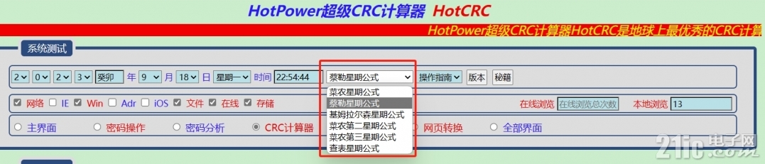

HotPower超级CRC计算器 可以验证代码,如截图所示
