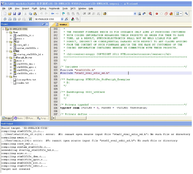

初学STM32经常学习会网上找的例程,或是买的开发板带的例程等等,经常在编译的时候遇到
..\User\stm32f10x_it.c(26): error: #5: cannot open source input file "stm32_eval_sdio_sd.h": No such file or directory
等等,打不到某个头文件的编译错误。而网上大多数都会提到是工程设置的问题,路径设置不正确,无法找到文件等等。因为这个小问题也折腾了些时间,现在头脑还算清醒,记录下来。

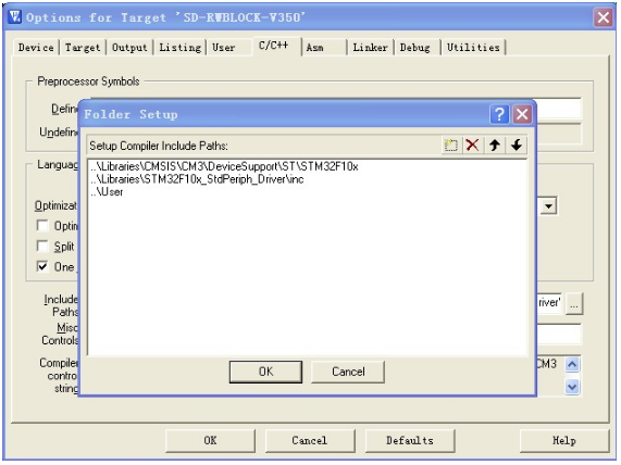

1.首先,一定要清晰的了解工程设置路径的含义,为什么要设置这个路径而不是别的?出于什么原因设置的?答:工程设置的路径是在搜索*.h文件。

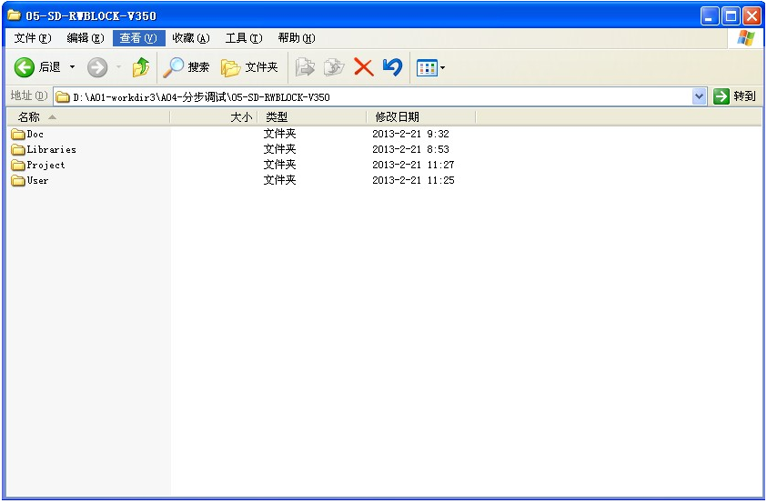

下图是我的工程路径,其中User文件夹是用来存放我自己需要编写或修改的文件。

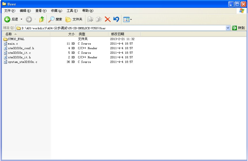

我们再看来一下User路径下的文件。其中3个.c文件和2个.h文件都是在官方库的STM32F10x_StdPeriph_Lib_V3.5.0\Project\STM32F10x_StdPeriph_Examples\SDIO路径下复制过来的。
STM32_EVAL存放着从官方库里边复制过来的
stm32_eval.c
stm32_eval.h
stm32_eval_sdio_sd.c
stm3210e_eval.c
stm3210e_eval.h
共6个文件。我们先不管这个文件夹。

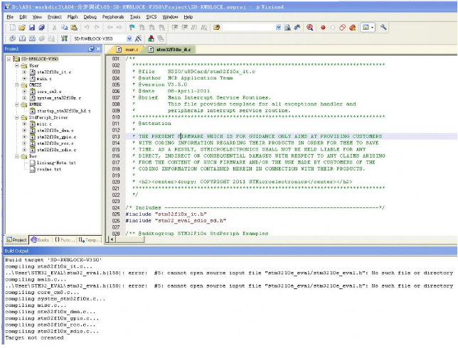

此时编译,会提示
..\User\main.c(24): error: #5: cannot open source input file "stm32_eval_sdio_sd.h": No such file or directory
如下图:
仔细观察会发现,是stm32f10x_it.c和main.c提示找不到stm32_eval_sdio_sd.h。

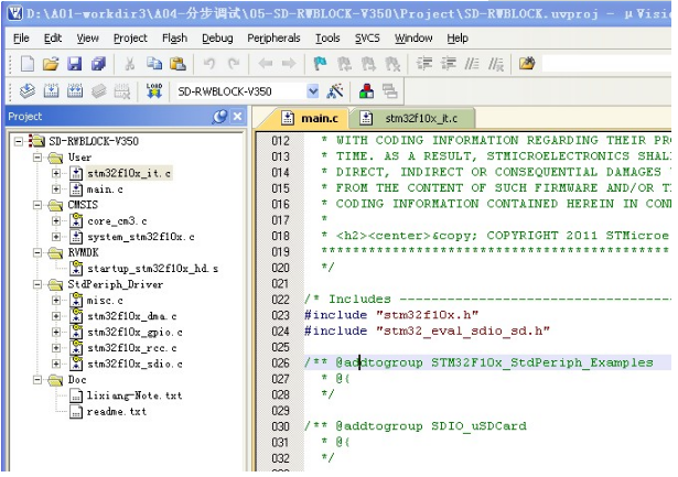

那为什么是这两个文件提示呢?我们观察到在main.c和stm32f10x_it.c的最上方都引用了stm32_eval_sdio_sd.h这个头文件,见下图:

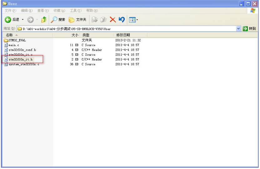

哦,原来是.c文件引用.h文件,而找不到.h文件就会报错。stm32f10x_it.c还引用了stm32f10x_it.h了呢?那为什么不报错呢?原因见下图:
在User路径内我们存放着stm32f10x_it.h,stm32f10x.c能够找到stm32f10x.h所以就不报错。
stm32f10x_it.c引用了stm32f10x.h和stm32_eval_sdio_sd.h。那为什么能够找到stm32f10x.h而找不到stm32_eval_sdio_sd.h呢?
终于引到正题了。这就是我要说的工程设置选项卡C/C++中include path如何设置的问题了。
下图是目前的设置:
从上图可以看到,我们搜索了User目录,而stm32f10x_it.h即存放在该目录下,因此能够搜索到。而我把stm32_eval_sdio_sd.h存放在STM32_EVAL目录内,故搜索不到该文件。所以解决办法就是添加STM32_EVAL这个路径。我们再编译,可以看到上述提示已经解决了。
3.这引申出另一个问题来,依然和工程设置有关,我们继续。
仔细观察,编译stm32f10x_it.c这个文件时提示\User\STM32_EVAL\stm32_eval.h找不到stm3210e_eval/stm3210e_eval.h。
编译main.c这个文件时提示\User\STM32_EVAL\stm32_eval.h找不到stm3210e_eval/stm3210e_eval.h。
原因是这两个文件都引用了"stm32_eval_sdio_sd.h",而"stm32_eval_sdio_sd.h"又引用了stm32_eval.h。
stm32_eval.h提示找不到stm3210e_eval/stm3210e_eval.h。

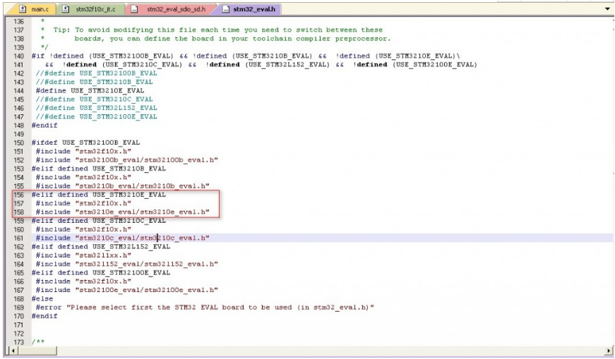

为什么是这样呢?我们在stm32_eval.h看到了如下代码:
它的含义是相对于stm32_eval.h这个文件,到stm3210e_eval目录内去找stm3210e_eval.h这个文件。显然我没有stm3210e_eval这个路径,因为我是把stm32103_eval.h和stm32_eval.h放在同一个路径下的,都放在了STM32_EVAL这个路径内。所以,也找不到stm3210e_eval.h。
知道问题原因了,也就知道如何解决了。2个办法:
1.创建\User\STM32_EVAL\stm3210e_eval这个路径,把stm3210e_eval.h存放在此。并且在include path中添加..\User\STM32_EVAL\stm3210e_eval即可。
2.将代码修改为#include "stm3210e_eval.h"也可。
通常我用第2种方法,目录结构简单一些。
