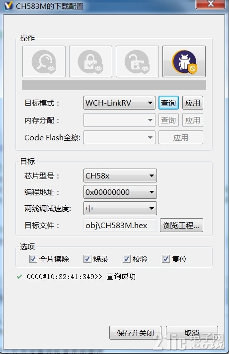

  沁恒CH583M开发板拿到手后,如果直接用WCH-Link烧写或仿真时,会提示“设置芯片型号失败”的问题。
  具体请参阅:https://bbs.21ic.com/icview-3328650-1-1.html

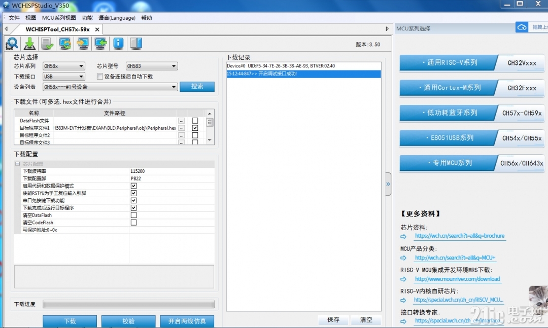

  通过沁恒工作人员的提示,用WCH-Link烧写或仿真CH583M前,必须开启CH583M芯片的两线调试模式。
  开启流程(先准备连接电脑的type-c线):

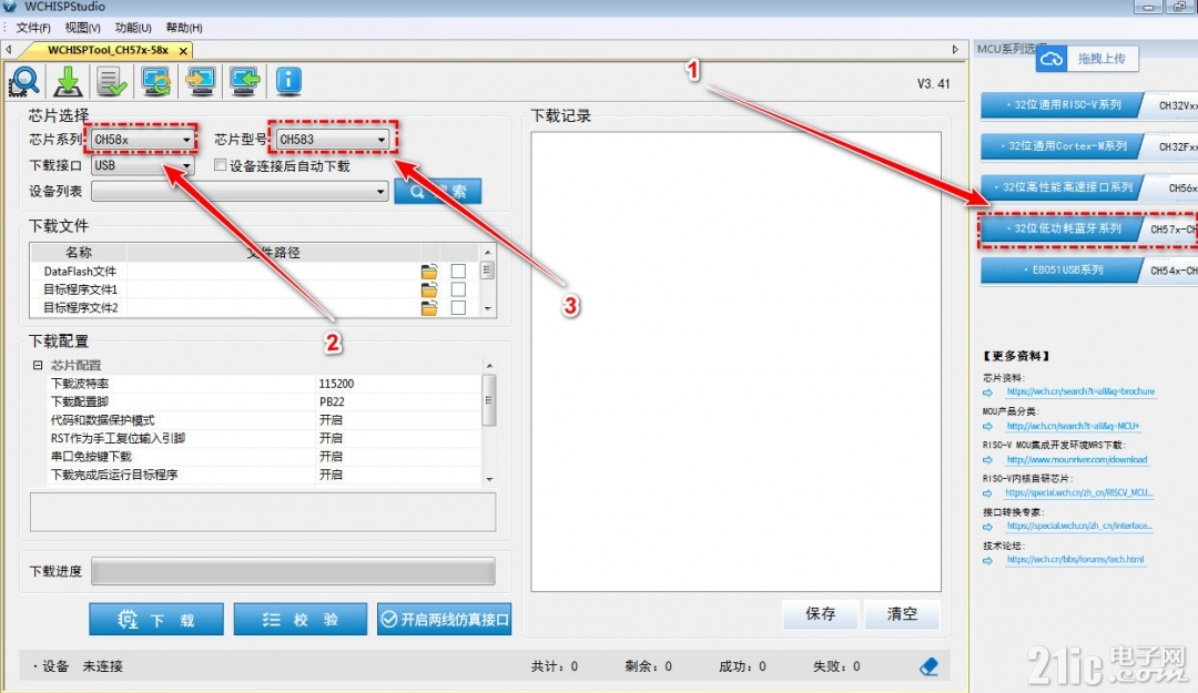

一、安装WCHISPStudio并运行,选择芯片CH583。

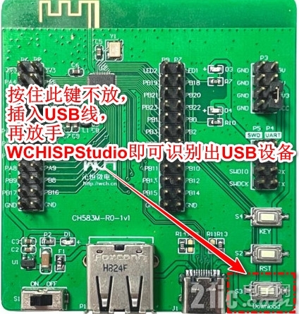

二、将type-c线一头插到CH583M开发板的type-c口,按住开发板的S3(Download)不放,再将type-c线另一头插入电脑的USB口,这时,正常的话,WCHISPStudio应该能识别出USB新设备。
如果没有出现USB新设备,请仔细检查插线与接口情况。

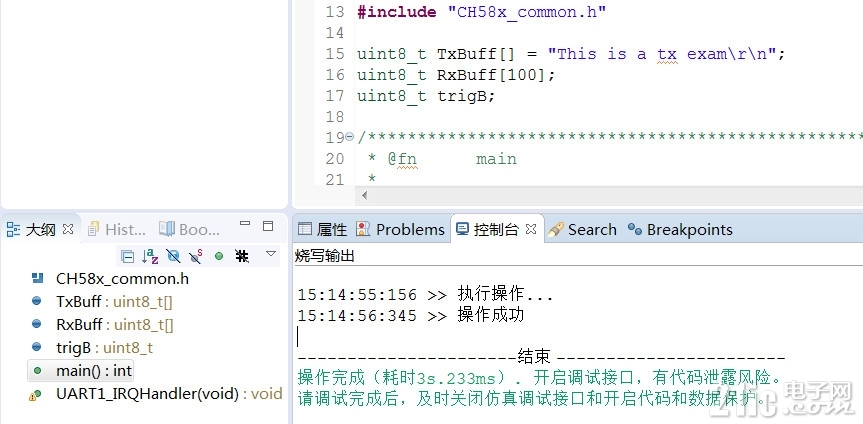

三、点击WCHISPStudio上的“开启两线仿真接口”,随后在信息窗口上提示开启成功。
这样就可以用MounRiver Studio进行仿真或下载了。
