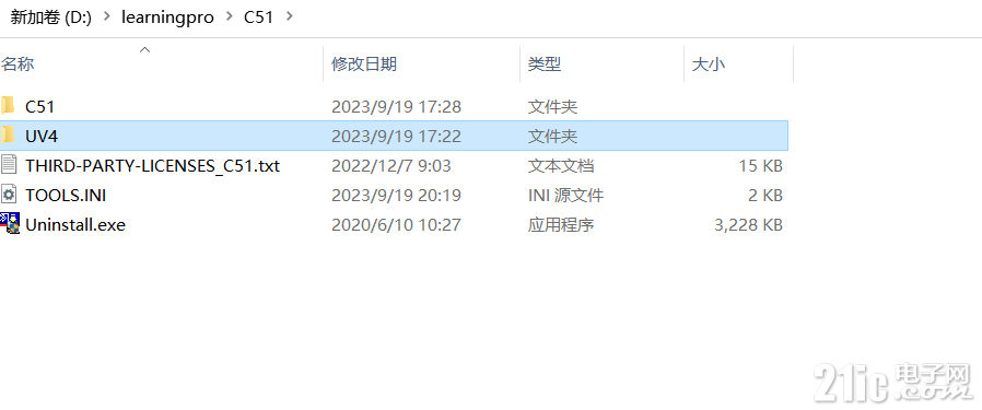

Step1:NBK-RD8x3x核心开发板需要使用C51开发环境,需要自行百度。
cad59d03a7d7ed5a2ae0dcafb5c012bf

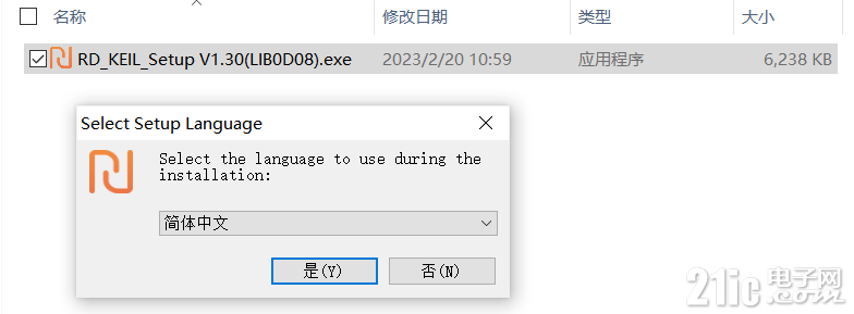

Step2:需要安装插件----RD_KEIL_Setup V1.30(LIB0D08)。
d609433adba47543a36c570488c8255a

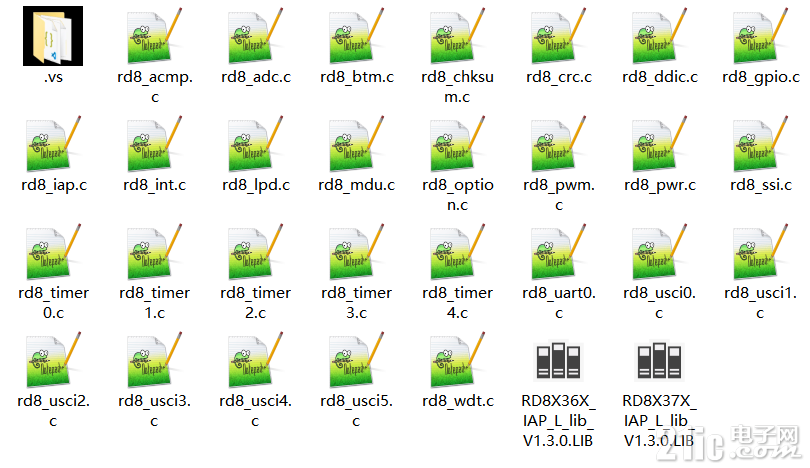

Step3:使用UV4打开例程,就可以开始使用啦。例程里有丰富的资源: 508d8dc1e8a3a588a90a0d51c2dd7418

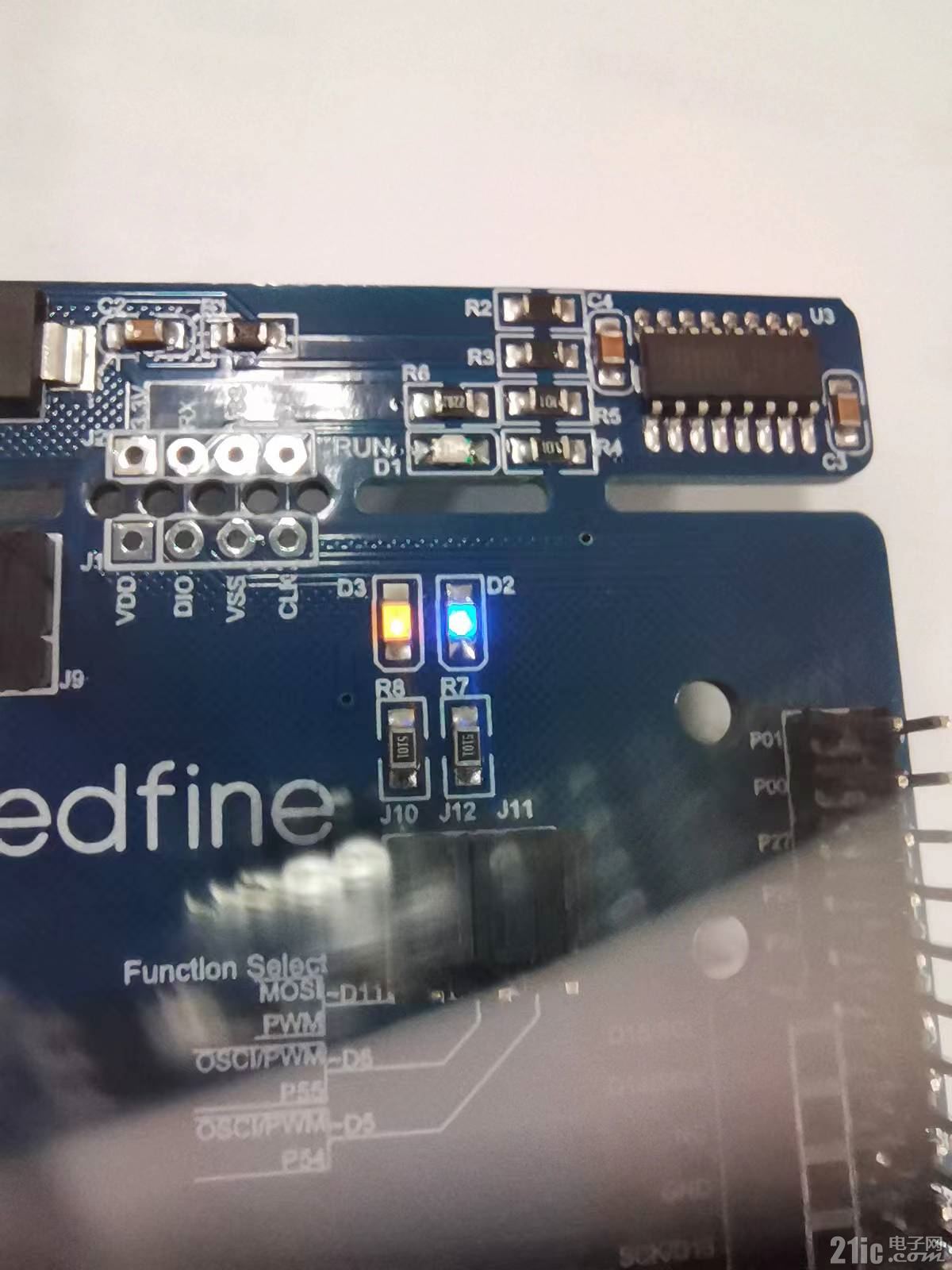

实现呼吸灯子函数
void ledbreath(uint16_t t,uint16_t i)
GPIO_WriteLow(GPIO0, GPIO_PIN_1);
GPIO_WriteHigh(GPIO0, GPIO_PIN_1);
Delay_US(i);
Delay_US(t-i);
主函数
uint16_t breathTime=1000,stopTime;
void main(void)
SC_Init();
while(1)
    //WDT_SetReload();    //看门狗喂狗
for(stopTime=1;stopTime<breathTime;stopTime+=1)//????????,?????????,???i????????
ledbreath(breathTime,stopTime);
Delay(1);
          for(stopTime=breathTime;stopTime>1;stopTime-=1)//????????
Delay(1);

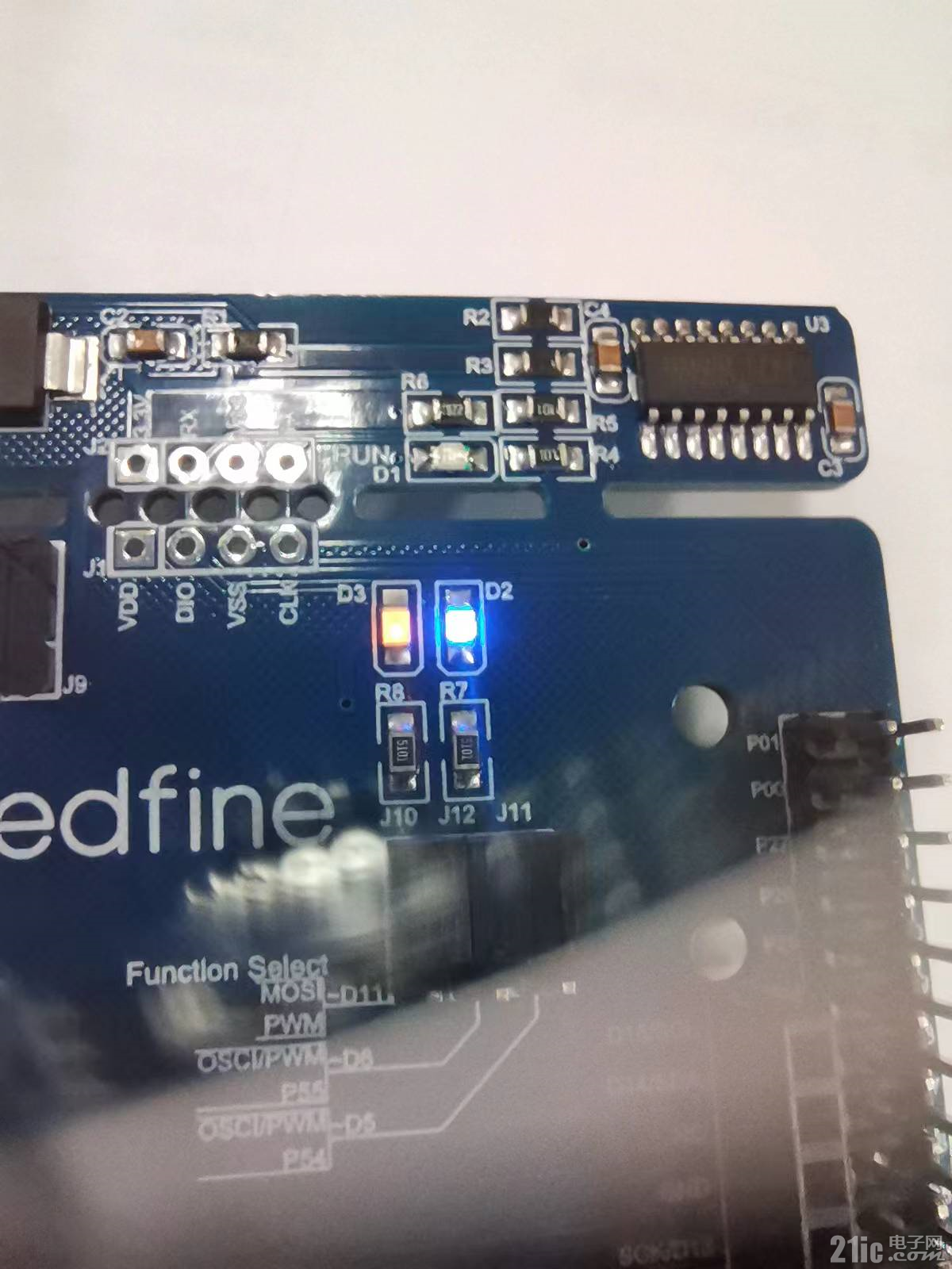

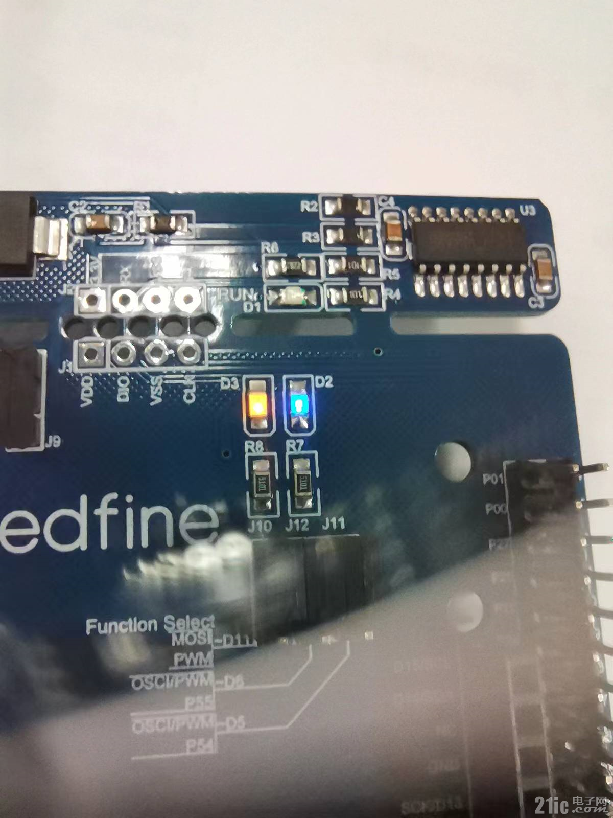

3、呼吸灯效果
1580df918cc3f3bccad6f3dc6610dead 5592f009185239a3b8206f0692c16a40
3fecfea7a9c11c322916d5ad71a4f489 d085ed7916cdd8b0396e15e82b308d44 3bcc292ee7e1f524285c855c487cc0ab 5f836b537acb36c230781099685b76a9
