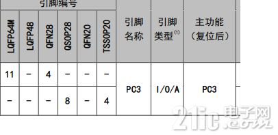

这个芯片内置3组比较器,今天就来简单测试一下比较器。如下图为比较器对应的引脚。
官方例程中是使用的是PA0和PC3这两个引脚,但是如下图所示LQFP48封装是不带PC引脚的,所以就需要将PC3切换成PA23,这样就可以用比较器1了。

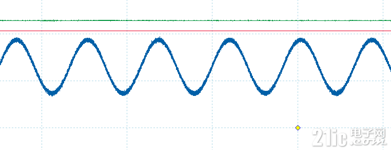

我这边将使用比较器3做测试。选择Up为PA13和Un为PA2。输出为Uout为PB3。代码中只需要改参数就行了。

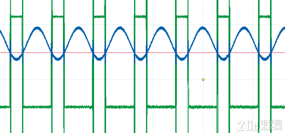

将程序烧写进板子,为了做测试,我将Un接一个正玄波,Up接一个电位器。输出直接在示波器上观看。效果图如下,红色的线为Up,蓝色的为Un,绿色的为Uout。
通过调节电位器,可以看到方波的占空比的变化。
在理想环境下应该会出现一个方波,但是由于不灵敏区,所以会出现波动。

13
Transformers|  楼主 | 2023-10-16 21:23 | 只看该作者
xiaoqizi 发表于 2023-10-12 18:33
三组比较器可以组成三仪表放大器吗
仪表放大器由两个同相放大器和一个差分放大器组成的吧,这个是比较器不一样的
